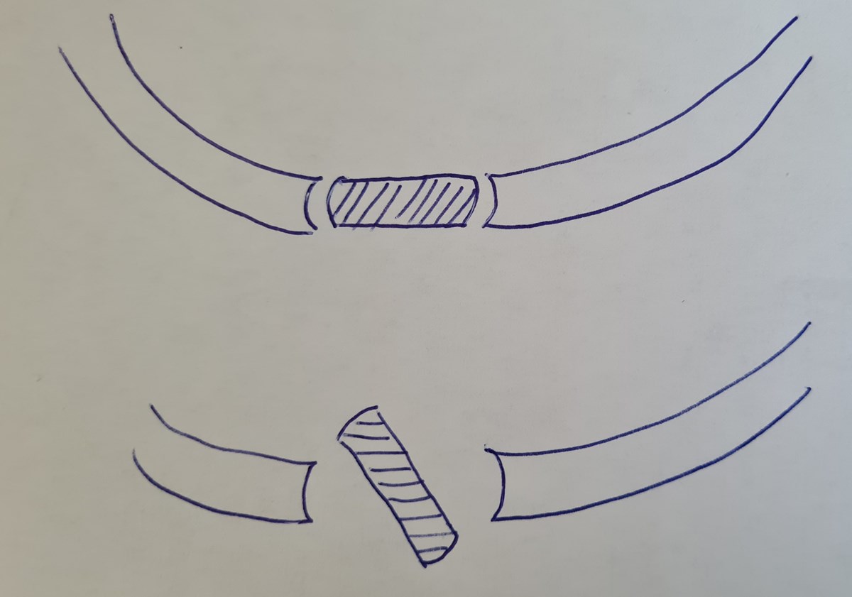

Hvad hedder sådan en prop/afløbsventil ? dusk2dawn 104 3120 10-03-2022 12:39 Jeg leder efter en type prop/afløbsventil til håndvaske som virker ved, at en tyk cirkulær skive ( med et tværsnit som ækvator ) vipper i en fatning som jeg har skitseret herunder. Spørgsmålet er, hvad hedder denne type afløbsventil?Mvh Bjarne Med venlig hilsenBjarne 9 svar Følg tråden Annonce Annonce Annonce
BWA 85 2300 11-03-2022 10:08 En ventil, der virker efter det princip, hedder en butterflyventil. Jeg har aldrig set én på en håndvask.
dusk2dawn Trådstarter 104 3120 11-03-2022 12:40 Tak! Det er en meget anvendt ventil på hoteller fordi den aldrig går i stykker og ikke kan stjæles! Med venlig hilsenBjarne

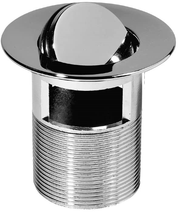

dusk2dawn Trådstarter 104 3120 12-03-2022 15:18 Desværre fandt jeg aldrig en "butterflyventil", men efter mange og lange googlesøgninger var der bingo: Med venlig hilsenBjarne
PinkHenrik 6110 6300 12-03-2022 16:20 Så kunne det jo havde været rart at du havde skrevet hvad den hed eller et link til hvor den kunne købes.Lige nu er det så din lille hemmelighed.... Jo ældre man bliver, jo hurtigere har man løbet som ung...
dusk2dawn Trådstarter 104 3120 12-03-2022 17:49 Selvfølgelig! Jeg prøver ellers at afslutte de tråde jeg selv starter på en måde så alle kan se, at tråden er slut - men det smuttede denne gang.Nå, men denne gang fandt jeg dimsen bla. her:https://www.amazon.de/Wirquin-30718706-Abfluss-Stopfen-Waschbecken-Klappdeckel-verchromt/dp/B00WTWXB26og https://www.ebay.de/itm/203843170609?hash=item2f75fff131:g:47EAAOSwi9FiGBYaIøvrigt en detailie; jeg har ikke tidligere set disse propper med gummipakning - normalt er det bare en tyk forkromet skive og det virker fortrinligt. Med venlig hilsenBjarne Annonce
dusk2dawn Trådstarter 104 3120 18-04-2023 15:26 Lidt mere opfølging: Nogle dages brug afslørede hurtigt, at butterfly-ventilen som omtalt foroven ikke var helt tilfredstillende.Problemet er, at O-ringen er en lille bitte smule for stor. Det gør det lidt besværligt at lukke proppen helt uden at skulle bruge lidt (meget lidt!) knofedt.Idag har jeg endeligt fundet den model jeg ledte efter - uden O-ring men det er en engelsk forhandler:https://bathroomsbydesign.com/crosswater-basin-flip-top-waste-slotted-chrome-12dss.htmlDe har også en model uden overløbs-åbning. Med venlig hilsenBjarne
GodeVen 4345 5220 19-04-2023 15:37 En butterflyventil kan være problematisk at få tæt. Jeg kan godt forstille mig at det kan drille i en vask. Det er nok derfor typen, hvor man trykker på for at åbne og lukke, er mere populær.
dusk2dawn Trådstarter 104 3120 21-04-2023 16:19 "...typen, hvor man trykker på for at åbne og lukke..." var jo netop den som gav mig problemer og derfor jeg ledte efter en butterfly-ting.Tænk på, at i en håndvask er der stort set ikke noget tryk på ventilen så hvad der måtte smutte udenom er til at overse. I de mange år jeg brugte butterfly-afløbsventiler har jeg aldrig observeret en læk. Med venlig hilsenBjarne
GodeVen 4345 5220 26-04-2023 12:01 Problemet ved butterfly er at der meget stor forskel på bevægelsen ved akslen og ved kanten. Enten bliver den stram at lukke eller let utæt ved omdrejningspunktet.
