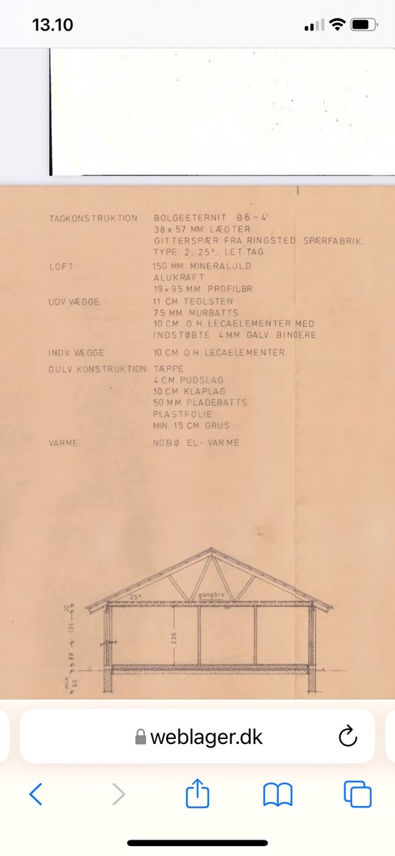

Jeg skal have lavet gulvvarme i hus fra 1978 på 100 m2 samt etableret varmepumpe.
Jeg har læst og læst om processen i mange måneder, og synes nu jeg er kommet frem til de rigtige løsninger for mig.
Dog vil jeg rigtig gerne prøve at tage projektet i 2 etaper, da der skal lægges MANGE penge i sådan et projekt med totalrenovering, og jeg også kan få et bedre overblik over opgaverne jeg står med - og har også 2 børn, så har svært ved at stå helt uden hjem i 4-5 måneder.

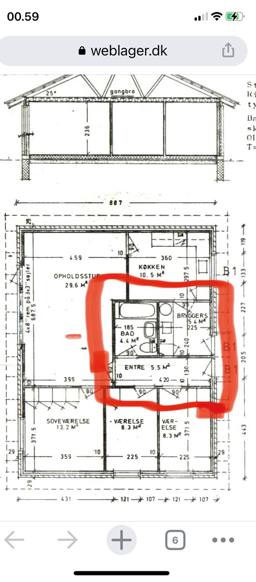

Jeg kunne rigtig godt tænke mig at starte med bryggers, bad og gang.
Der skal undermures under skillevægge, da de står på nuværende betondæk.
En væg mellem bryggers og bad rives ned og bygges op igen, da der skal laves en del om ifb. Indmurede vægarmaturer, indbygningscisterne og el til douche-toilet, spejl mm. osv.
Planen er at isolere og støbe i bad, gang og bryggers, da der her skal lægges klinker. Er mest tryg ved beton, når der skal lægges klinker.
Isolerer med Kingspan K3 i disse rum
I resten af huset går jeg med en løsning med let terrændæk med Kingspan TF70 og Nordic varmefordelingsplader, da der her skal lægges vinylgulv i sildebensmønster.
Mest for at minimere udgravningsarbejdet at jeg vil bruge Kingspan, da jeg vil gøre alt det grove selv. Synes det er merprisen værd ift. tidsforbruget.
