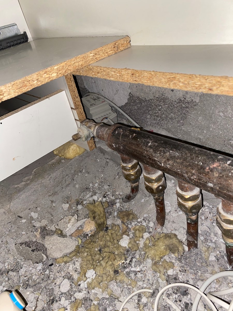

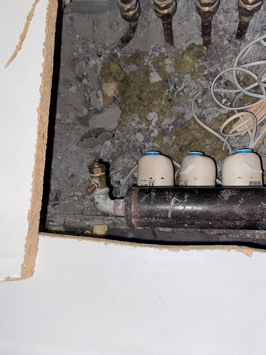

Jeg mangler en termostat eller lign. så jeg kan regulere temp. på gulvvarmen. Lige nu er det lidt som at gå på en kogeplade og gas er jo ikke ligefrem billigt i disse dage, så al hjælp er meget værdsat😊
Se billeder og sig til hvis der skal bruges nogle fra en anden vinkel.

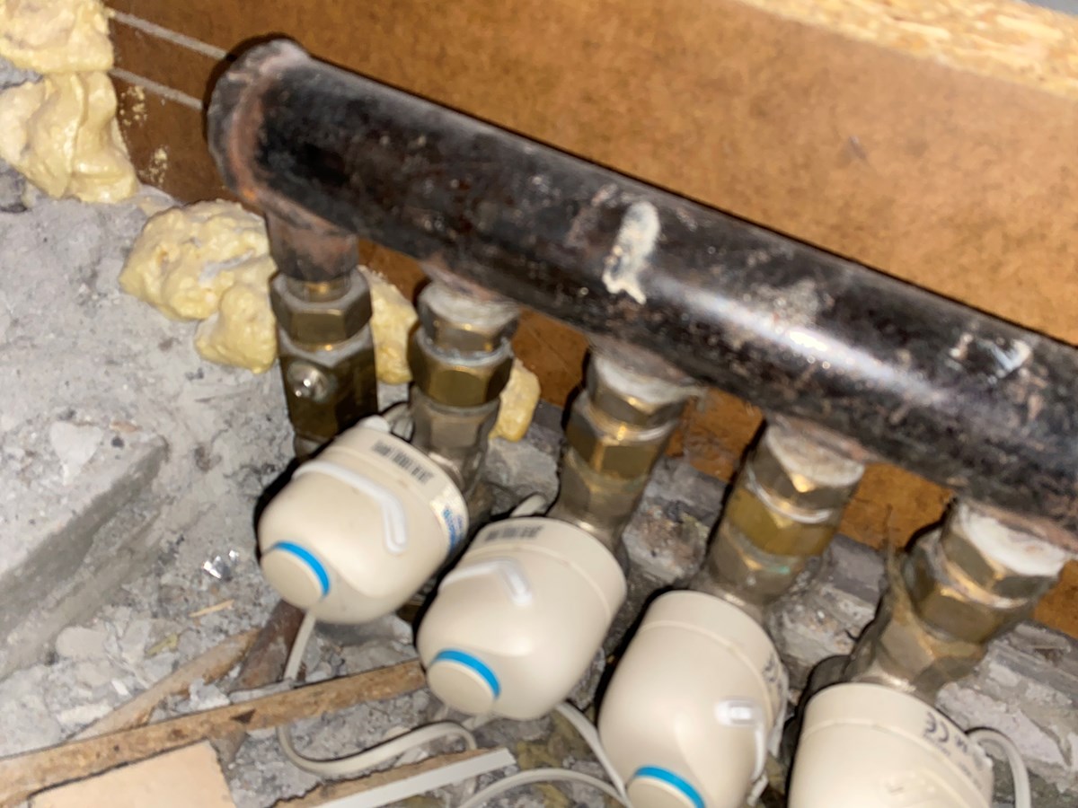

Der kommer ledninger ud fra regulatorerne med blå top, som i øvrigt ser ud til at stå fuldt åbne, hvor ender disse ledninger. formentlig i en styreenhed. Har du ikke et billede af den. Der må også være nogle termostater i de forskellige rum.

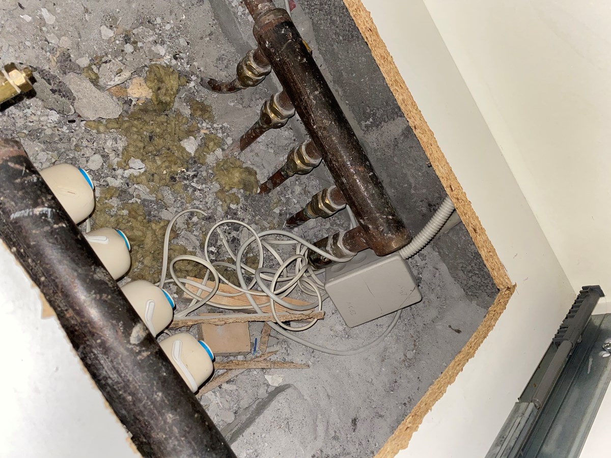

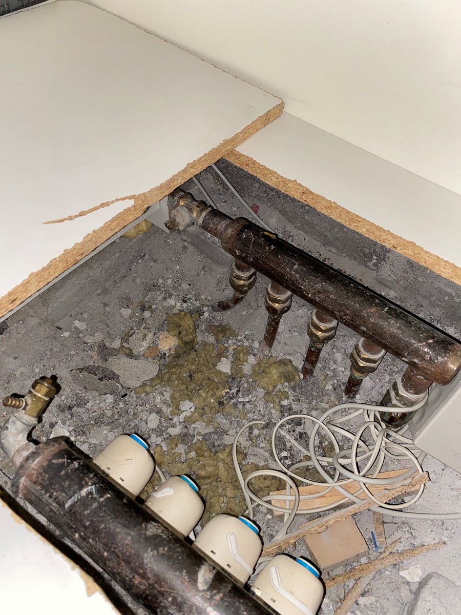

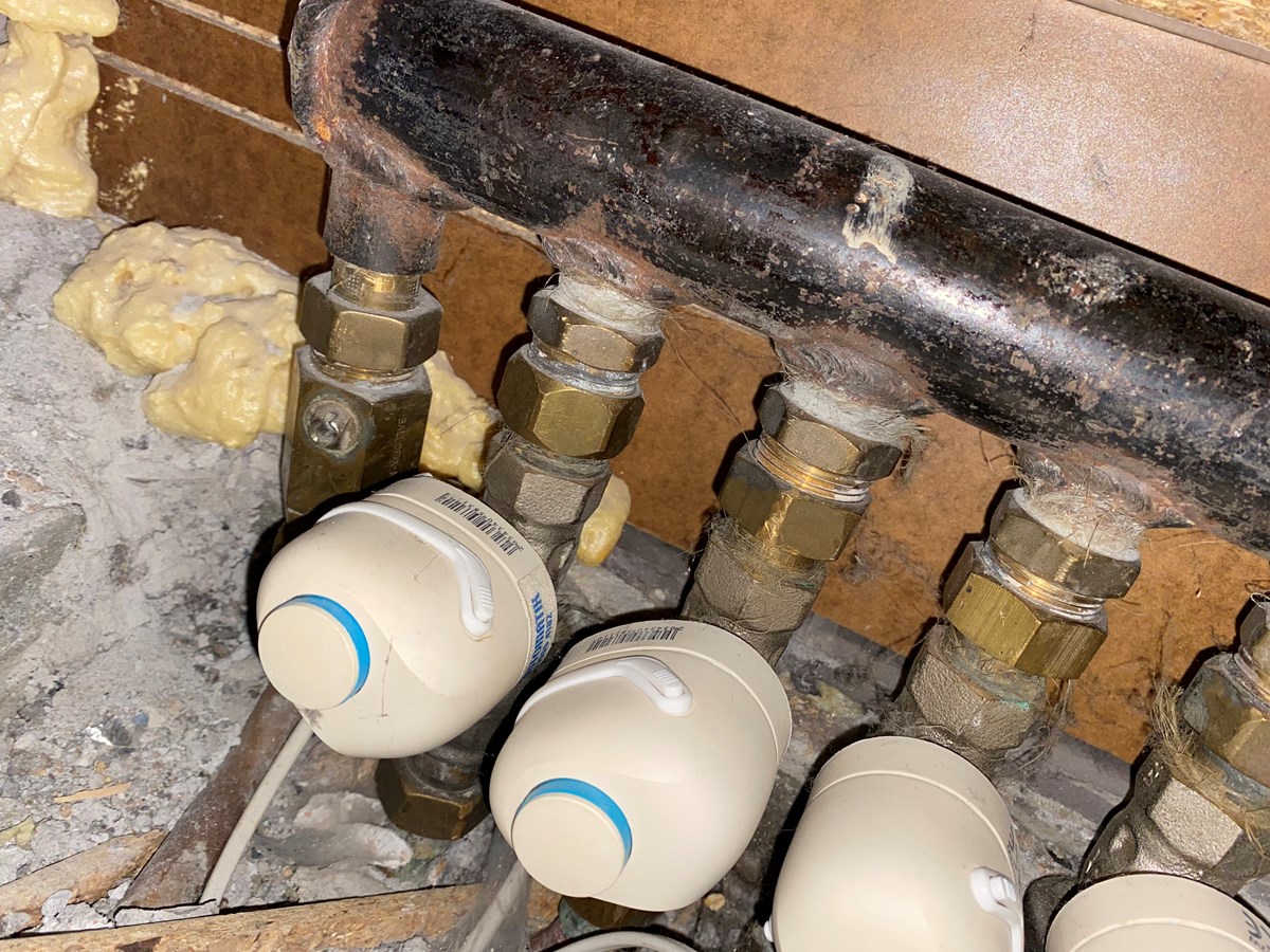

Her er lidt flere billeder. Jeg kan ikke se en styreenhed eller lign. jeg kan regulere varmen på dernede.
Det ser ud til være et hjemmebygget system. De ledninger ender i en dåse med et kabel ind, og inde under skabet ligger noget der ligner en transformator. Så der skal detektivarbejde udføres før det endelige svar.
Kablet der kommer må gå et sted hen. Har du et  gulvvarme system et andet sted i huset?
Er der termostater i de enkelte rum ?
Du må kunne sænke fremløbs temperaturen et sted f.eks. på gasfyret eller ved et andet gulvvarme system

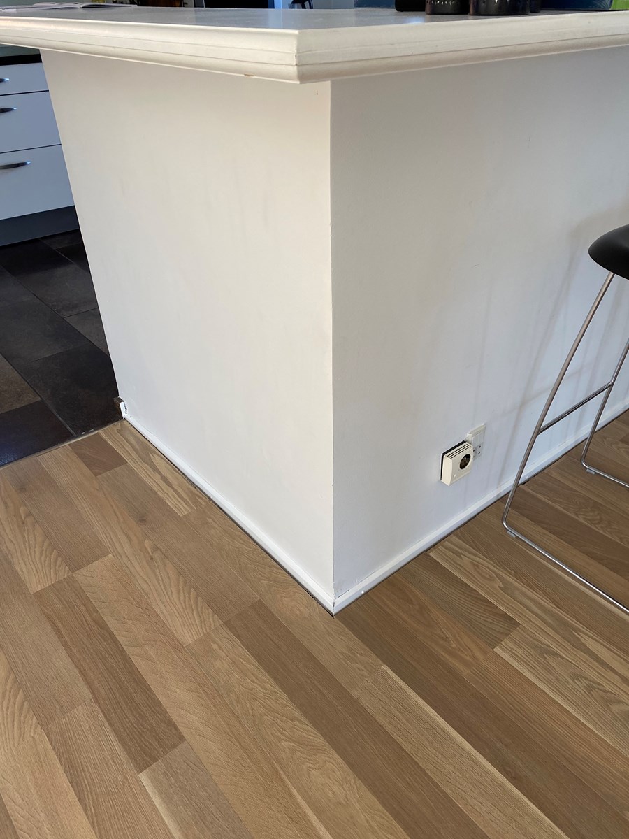

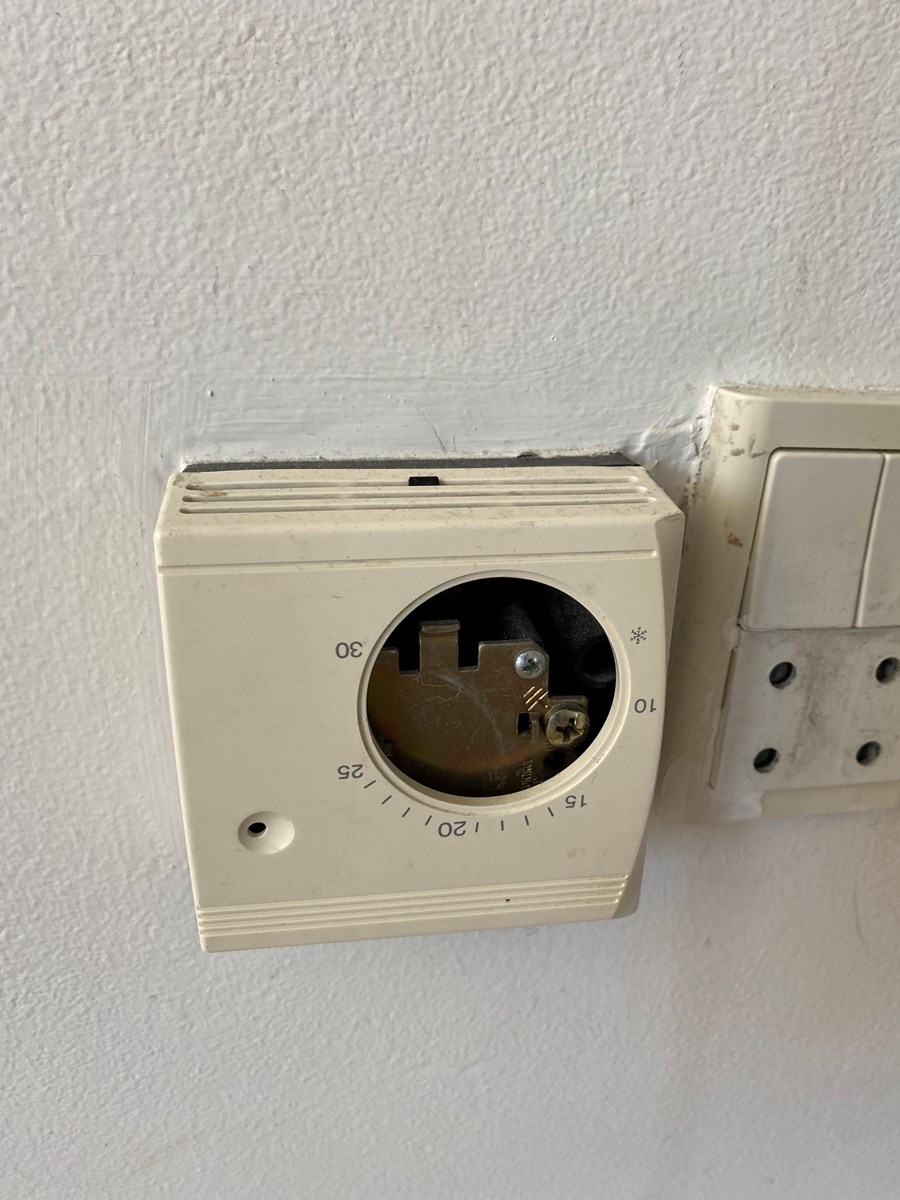

Spørgsmålet er om det er den her der styrer varmen? Da vi overtog huset, sagde sælger at den var til hvis man ville have varme i gulvet i stuen.
Ja, det ligner en termostat til at styre varmen i det rum den sidder i.
Den er så desværre i stykker. Prøv at tage låget af og vis det med et billede. Ligeledes kan du tag elåget af samledåsen ved gulvvarme shunt og vise det på et biede. Måske bidrager det til en bedre forklaring.
Beklager det lidt sene svar, men har været i haven og har i dag kørt ca. 3 tons haveaffald væk (egentligt utroligt at det kunne være i een flyttetrailer🤔😃).
Det var faktisk termostaten på mit sidste billede der regulerede varmen i gulvet, så mange tak for jeres hjælp🤩
Mit sidste spørgsmål er hvor man mon kan købe en ny drejeknap eller evt en helt ny termostat?
Du kan sikkert ikke købe en drejeknap, så du bliver nødt til at spendere en ny termostat. Der findes flere forskellige, hvoraf nogle er forsynede med 230V. Prøv at skrue låget af og se hvor mange ledninger der er i termostaten. Søgeordet på google er Stuetermostat.
