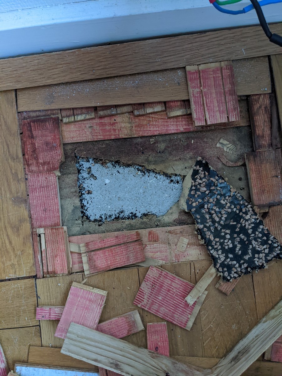

Tog et billede af hvordan det ser ud (se vedhæftning).
Det er 30 cm fra en stående radiator og jeg ved ikke lige hvordan kabelføringen er, men det er overraskende lunt, selvom det er køligt udenfor. Vores alternativ er at have en luft/luft varmepumpe som næsten er opsat men dog kan sælges igen uden det store tab.
Ved ikke hvad isolerings evnen er i slagger, men noget må der vel være når der er 20 cm.
