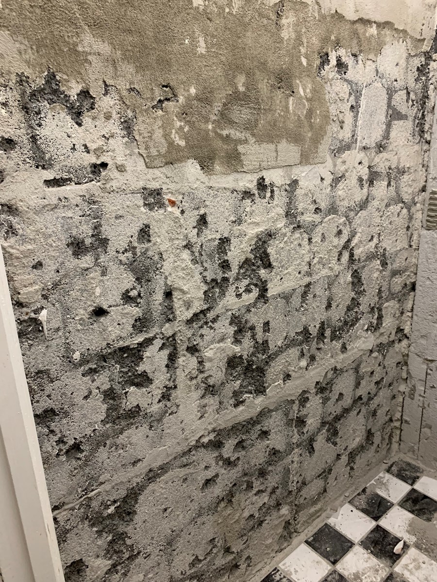

Jeg har lige fået lavet nyt toilet. Der er koksvæg inderst. Herefter er der muret op og sat fliser på. Nu skal jeg have en Vvs’er til at montere håndvask osv. Flere Vvs’er har afslået at lave det, fordi der er koksvæg inderst. Der har været håndvask der før. Nogen der har nogle råd til, hvordan man sætter håndvask op på sådan en væg? Og er det her ikke en koksvæg?
Væggen kunne også nemt være lavet af Leca sten /blokke alt afhængig af tykkelsen på væggen.
Tak! Det tror jeg mere det er.
Det kan altid sættes fast med limankre, hvis man sørger for t alt borestøv er renset ud af hullerne.
Men i gamle dage fandtes det jo ikke så der bankede man trækiler ind og skruede det fast.
