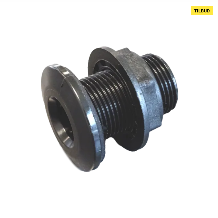

 Satte en stuts i bunden af dunken, det er ved at være længe siden, men har helt sikkert selv drejet stutsen.
Men der findes også forskellige stutse i handlen, som kan anvendes til formålet.

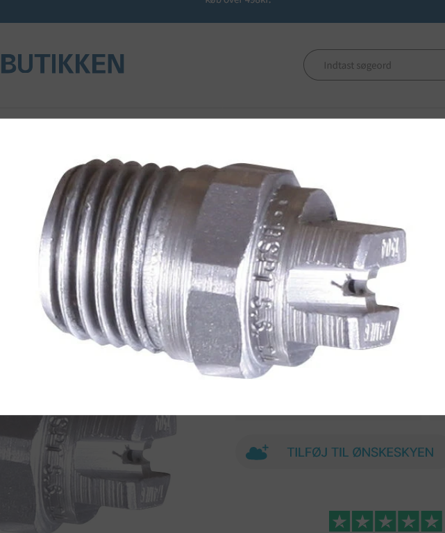

Jeg har eksperimenteret med lidt forskellige dyser, og fundet en der ikke spreder så meget, men med lang rækkevidde.

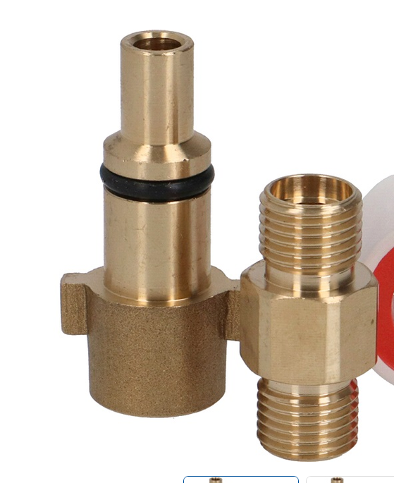

Jeg købte sådan en bajonetkobling, der passer på renseren, og og monteret et kort stykke rør og så en dyse på.LINK bajonetkobling
Og en dyse der ligner denne her i udformning LINK Dyse
Både bajonetkobling og dyse er købt på en kina side, kan ikke huske hvor, især dyser er meget billigere, og skulle prøve lidt forskelligt, før jeg fandt en velegnet.
