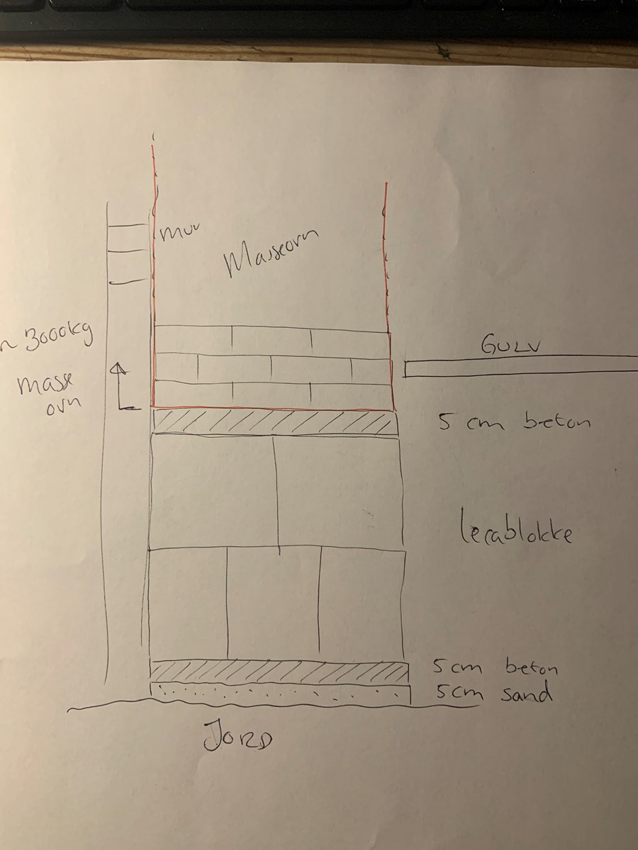

Jeg skal til at lave et fundament til en masseovn. Har fået instruktioner fra ovnsætteren, men er blevet i tvivl om afretningslaget i bunden. Har gravet godt dernedad og jorden er stadig ikke hård. Tænker at lave et afretningslag af sand på ca 5cm hvor jeg skal støbe 5cm beton ovenpå. Derpå lacablokke og tilsidst 5cm beton igen. Derfra og op bygger vi ovnen som vejer 2-3000 kg.
Hvordan undgår jeg at sandet i bunden skrider ud?
Er der noget jeg skal tænke specielt på her som ikke er beskrevet?

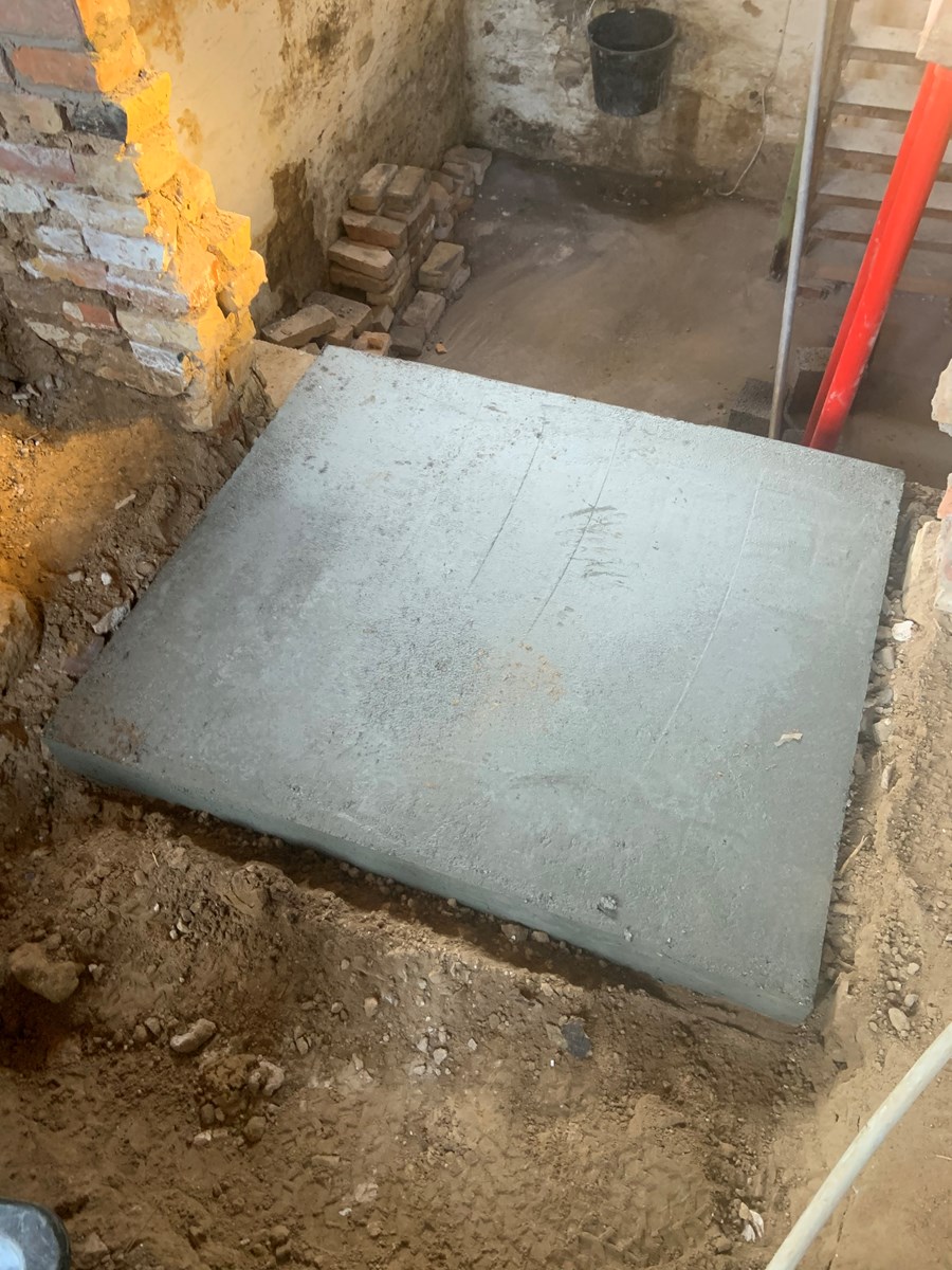

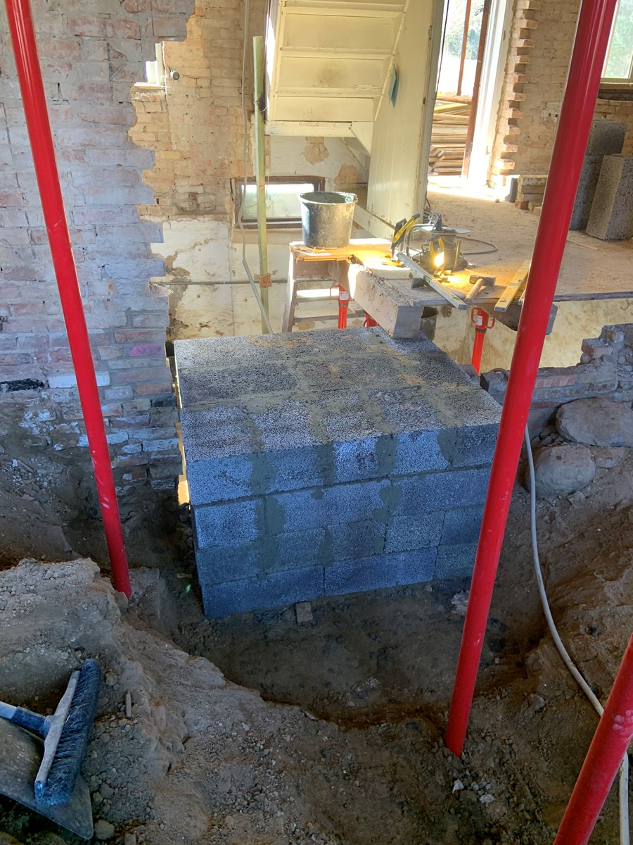

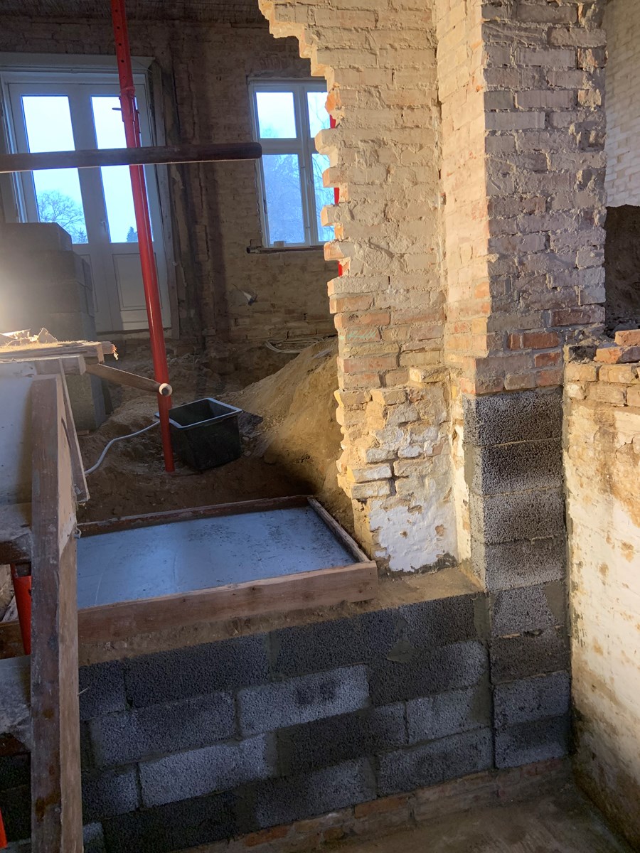

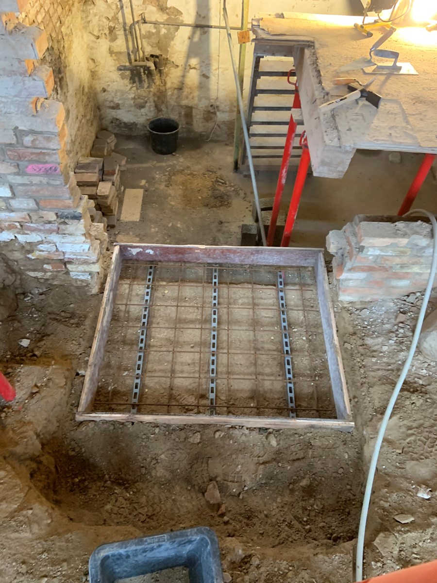

Så fik jeg bygget fundamentet. Vedhæfter lidt billeder. Betonen blev støbt direkte på jord.
