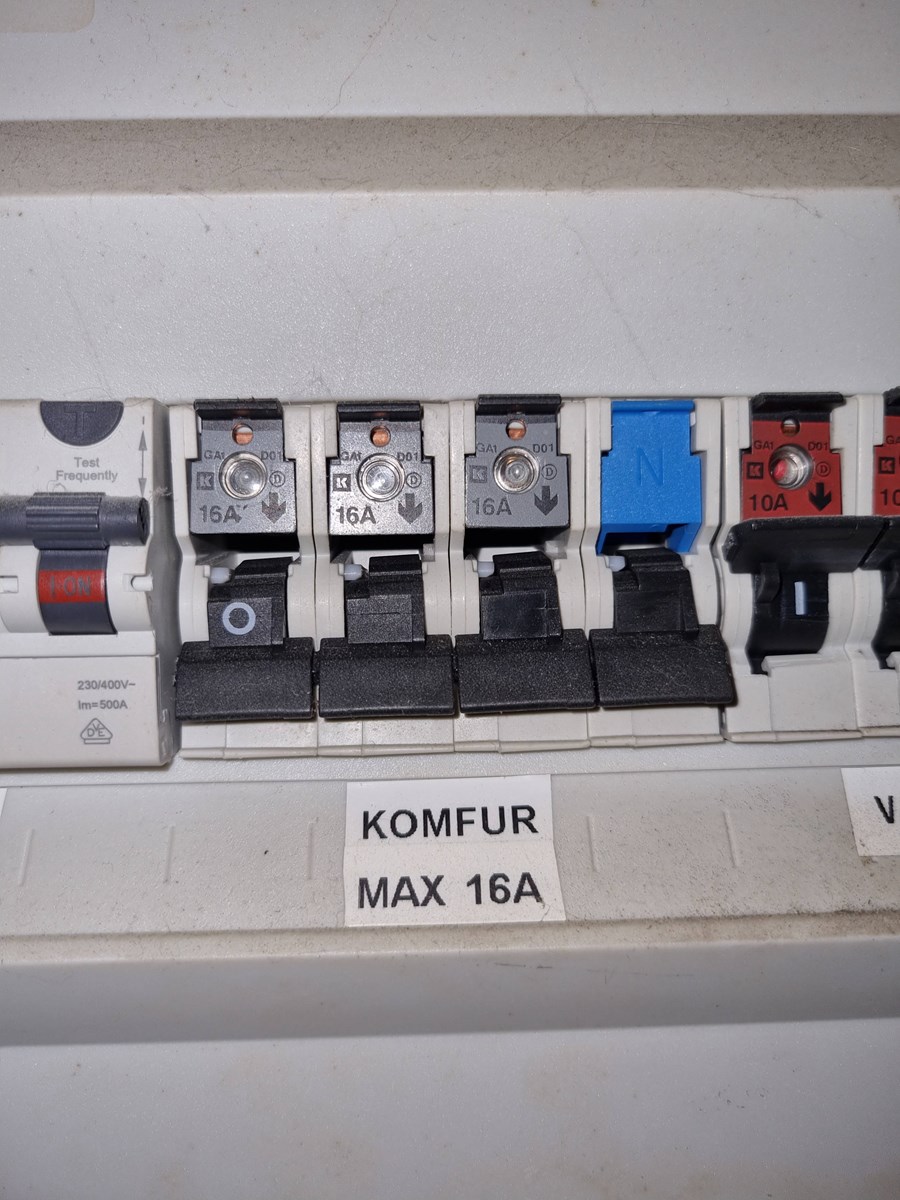

Nu hvor jeg har kløet mig i de grå ifm. min nye kogeplade og kigget lidt på min el-tavle, så tænker jeg mere at det handler om én jord, én "kold" og tre "varme", altså i alt tre gange "normal" 220v, hvilket jo også forklarer hvorfor der er tre sikringer i gruppen i eltavlen, og ikke to (eller en, som i grupperne til almindelig belysning).
Altså... Det jeg tænker, hvis nu man kigger på de billeder, jeg har, og jeg fortsætter med at tro at der er "tre gange 220v v/16A" i det der kraftstik, så brugte mit gamle komfur én af de tre "varme" til ovnen, og de to resterende "varme" til sine varmeplader. Og min nye induktionskogeplade skal bruge to "varme" til sine kogepladedimser... Måske fordi det er tænkt, at man så kan bruge den sdiste 16-ampere "varme" til en indbygningsovn?

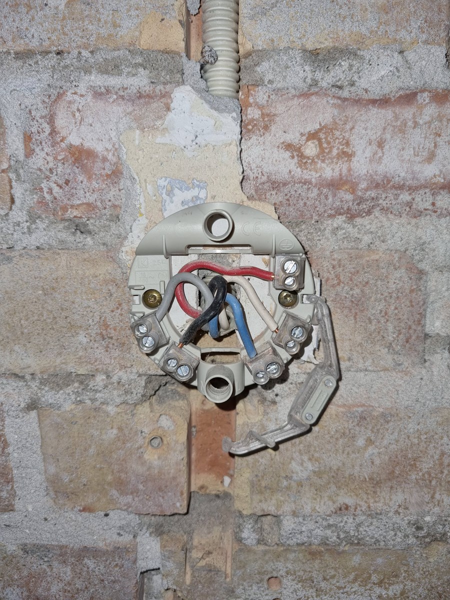

Det komfur, som var sluttet til stikket på billedet, havde gul/grøn jord sluttet til den røde ledning i stikket. Så var der en sort ledning sluttet til den hvide i stikket, endnu en sort sluttet til den blå i stikket, en blå sluttet til den sorte i stikket, og en brun sluttet til den hvide i stikket.
Fra "almindelige" stik er jeg jo vant til gul/grøn til jord og ofte blå og brun til "varm" og "kold." Nu tænker jeg, at blå så "normalt" betyder "kold," brun betyder "varm," og i et fem-polet stik - hvis altså jeg har ret i at der er tre "faser" (?) i det, så har man tænkt "brun betyder stadig varm, og hvis man vil have endnu flere faser, så bliver det via sorte ledninger, som alle er varme." Er det korrekt? Det ville her betyde at mit stik i væggen er rød: jord, sort: "kold," og resten: tre gange "varm." Korrekt?

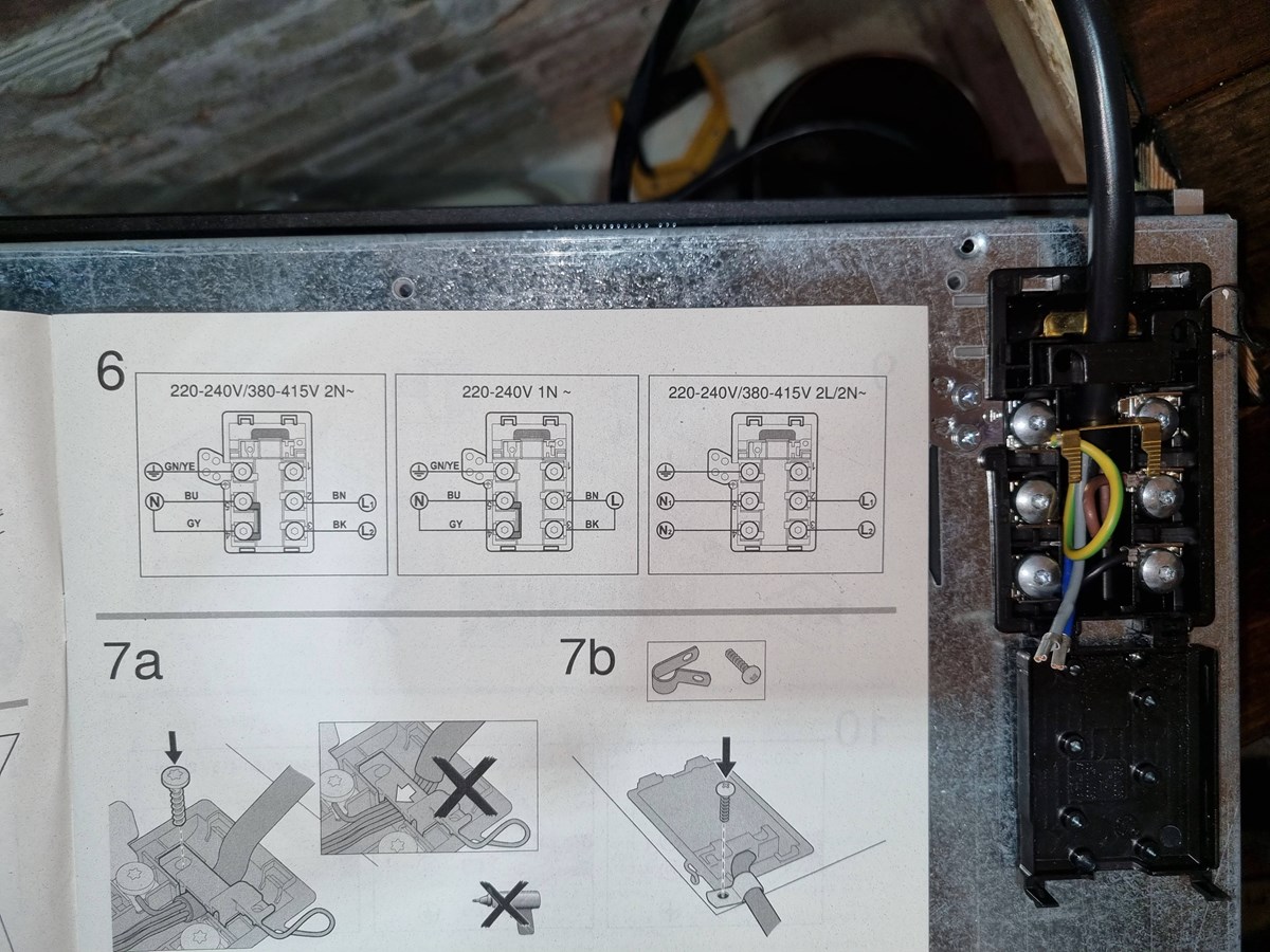

Hvis alt det er rigtigt forstået, så fortæller min aldrende hjerne mig, at jeg i det her tilfælde lige skal ignorere at der er fem terminaler i væggen og fem terminaler i kogepladen, og faktisk forholde mig til scenarie ét i manualen, hvor der er to "live" (L1 og L2), og "BU" og "GY" (????) er kortsluttet med en kobberdims til at udgøre ét tilslutningspunk.
Dermed vil jeg forbinde GN/YE til den røde ledning i min stikdåse, BU (og dermed også GY, fordi de er forbundet via den der kobberdims) til den sorte i stikdåsen, og så BN og BK til to vilkårlige af grå, blå eller hvid i stikdåsen, og dermed have én utilsluttet blå, grå eller hvid ledning.

Mit hus er lidt noget rod, og de tidligere i hvert fald to ejere har været helt blæst, måske endnu mere end mig, men lige præcis de elektriske installationer synes at være installeret af nogen med forstand på hvad de har gjort, så jeg er ret sikker på at farverne i min stikdåse i væggen giver mening (omend det er af ældre dato, og vist også derfor farverne, som vist ikke er helt tidssvarende).

komfur        væg
Gul/grøn   > rød
Brun         > hvid
Sort          > grå
Blå            > sort.
Så ville jeg klippe den grå af i begge ender af komfurkabel når nu  lus er monteret som vist i diagram til venstre.

Så var der det med at gennemskue, hvad der reelt kom ud af væggen, nu det gamle komfurs farver slet ikke stemte overens med farverne på lederne i væggen. Så vidt nettet har informeret mig, så er det i dag standard, at blå ledere er N, og brun er L. Som i øvrigt skrives "BU" for blue og "BN" for brown. Det forklarer også noget ift. terminalerne i kogepladen, som jeg tog et billede af. De resterende forkortelser, der er brugt der, er så også farveforkortelser, hvor "GN/YE" betyder "green/yellow", som i dag er standardfarven for jord, "GY" betyder grey, som i dag er standardfarven for L3, altså line eller fase tre, og "BK" betyder black, som i dag er standardfarven for L2, altså fase to.

Farverne i væggen er jo anderledes, men det er bare fordi det er en ældre installation, og min googling syntes at bekræfte min antagelse om, at sort her var neutral (som jeg kaldte "kold"), rød var jord, og resten så var faser. Men jeg dobbelttjekkede ved at forbinde en lampe til sort plus hvid, verificere at den lyste op, og så forbinde den til sort plus blå og til sidst sort plus grå, og alle gang lyste den op.
Så hvis nogen støder på samme farvekombination, så er det formentlig sådan - men dobbelttjek det lige - at rød er jord, sort er neutral, og resten er faser.
Så summa summarum, endte jeg med at referere til scenarie ét i instruktionsbogen, med kobberbroen skruet fast mellem BU og GY. Dermed forbandt jeg sort (neutral) i væggen til terminal "BU" på pladen. Rød i væggen (jord) til terminal "GN/YE" på pladen, og så hvid og blå (faser) i væggen til terminal "BN" og "BK" på kogepladen.
Og nu spiller det :) Dermed har jeg også en ekstra 16-ampere-fase, jeg evt. kan bruge til en ovn eller lignende, som har brug for 16A.
