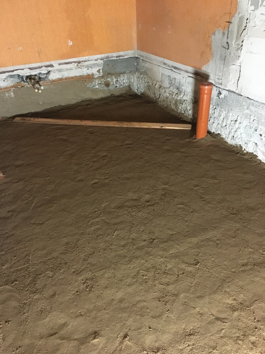

Jeg skal snart til at isolere gulvet på mit badeværelse. Underlaget er lerjord og et par cm flisegrus jeg har brugt for at plane overfladen ud. Lerjorden var fast og hård og jeg har gået frem og tilbage på gruset inden at jeg planede det ud ved hjælp af et laservaterpas. Er det nødvendigt at jeg kører det hele over med en pladevibrator eller burde underlaget være fint som det er nu?
Jeg har lige været igennem samme proces, og samme opbygning. Jeg har købt en brolæggerjomfru (manuel jordstamper) i Bauhaus, og den kan presse sandet overraskende godt sammen.
Jeg bankede det sammen inden jeg rettede af og lagde isolering. Om det er nødvendigt er der mange holdninger til. Jeg tvivler stærkt på, dit underlag vil synke med så lidt sand.
Ved så tynd et lag er der ingen problemer.
