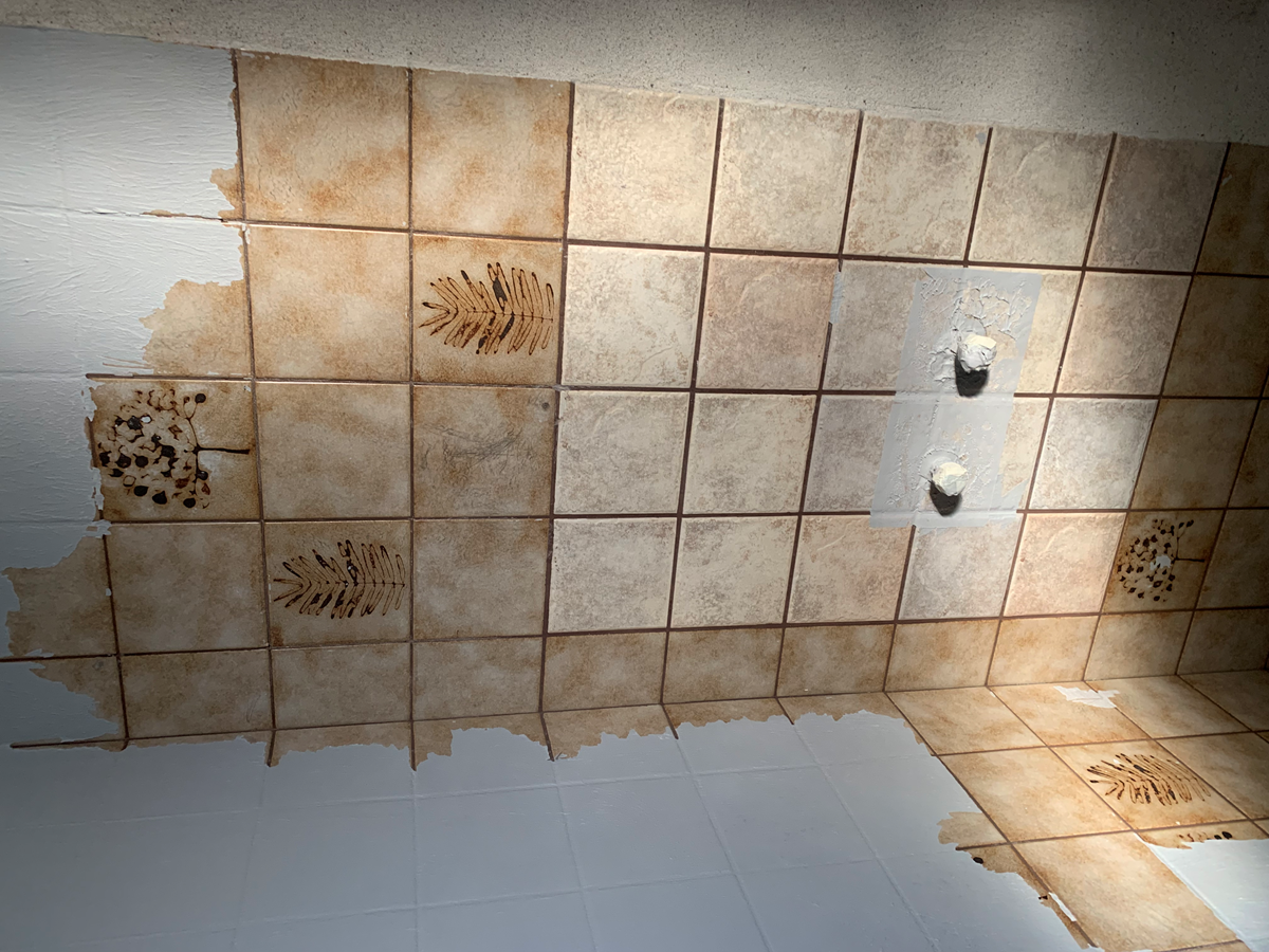

Hej, hvordan kan jeg fjerne Alfix 1k vådrumsmembrane fra min fliser i bruseren?
tak, Mcjensen
Mekanisk afrensning = ved håndkraft (forhåbentlig uden at ødelægge noget).
https://www.alfix.com/files/pdf/pdf_printfiler_dk/dk_pi_0.301_1k.pdf
/BOFH
Hvilken slags primer kan jeg bruge på glat fliser, inden jeg tager Alfix 1K på?  Før sad Alfix 1K vådrumsmembran ikke særlig godt. Derefter planlægger jeg at sætte nye fliser på den gamle fliser.
Du kan ikke prime direkte på de gamle klinker. Der vil pga den glaserede overflade være reduceret evne for at det kan binde ordentligt. Det ville være bedst at tage de gamle ned først og lappe hullerne inden du går videre.
/BOFH
Hvad om fliseklæber?
