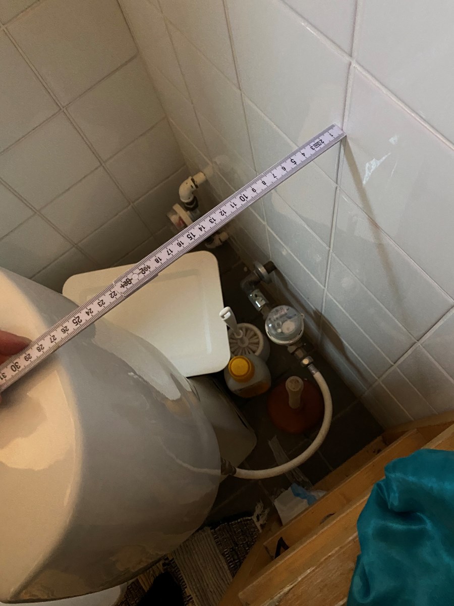

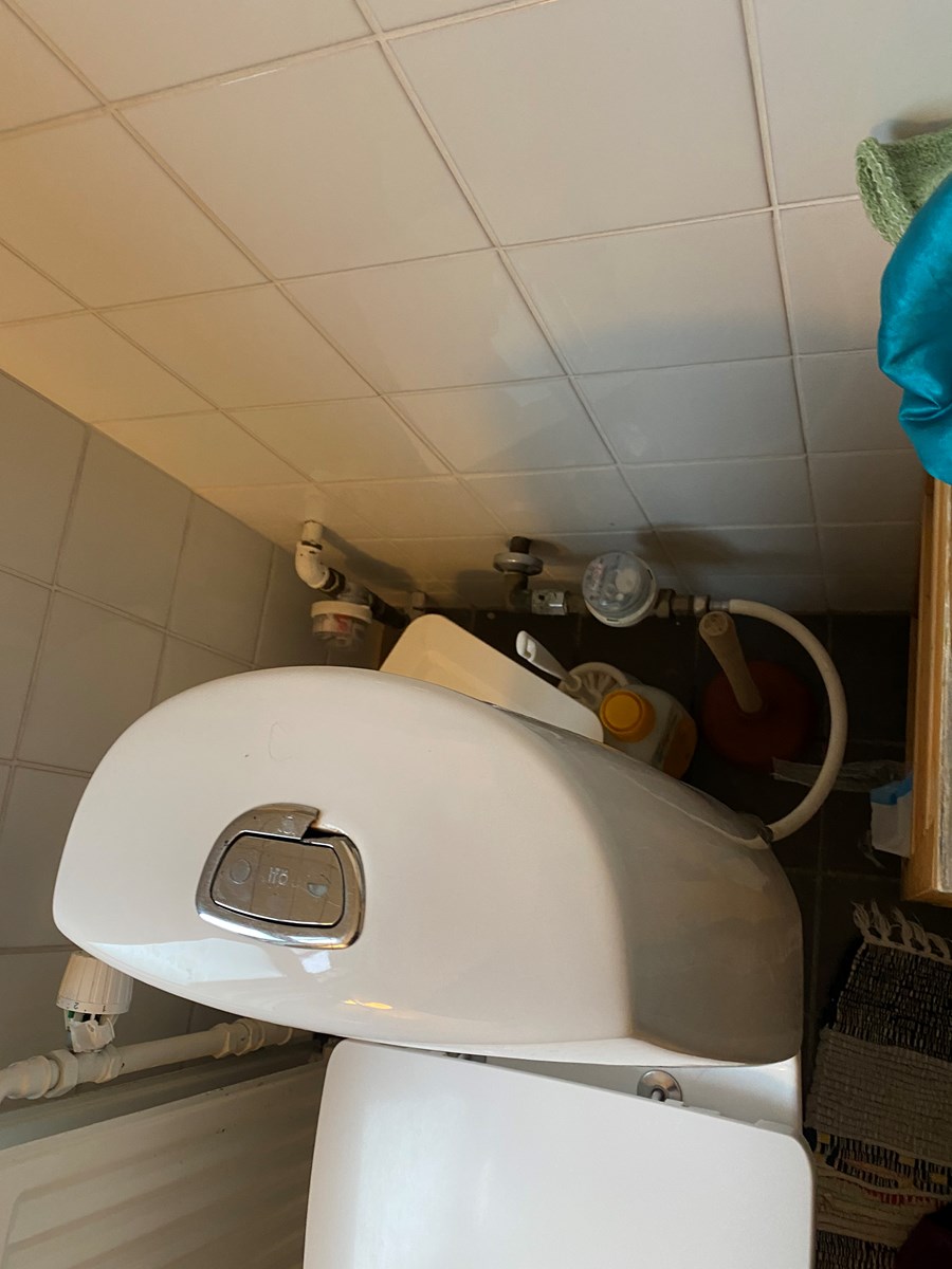

Jeg flytter snart i en ny lejlighed, hvor jeg har den udfordring, at det toilet som er installeret på badeværelset, er placeret meget langt fra væggen bagved. Faktisk hele 27 cm. Det ser dumt ud, og er ganske upraktisk!
Så jeg vil gerne spørge om I har nogle ideer til, hvad man kan gøre? Er det umiddelbart svært at rykke det længere ind? Kan man købe et toilet der ligesom svinger bagud, så faldstammen(eller hvad det hedder), bliver placeret mere foran på toilettet?

Du kan få en multikvik der kan rykke det lidt ind.
Tak for svaret! Sådan en excentrisk en? Kan du anbefale en? :) Tusind tak!
Bare søg på multikvik. Så kan du se hvordan den ser ud. Mon ikke den er i de større byggemarkeder. Det er nok desværre kun 3.4 cm det kan give.
ellers må du ud og kigge der findes et utal af toiletter.
Dette her kunne godt se ud sm cisternen er placeret længere tilbage end det som er i den nye lejlighed.
