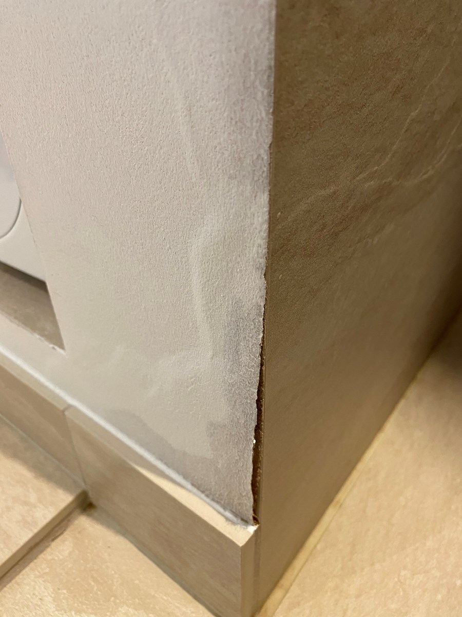

På "gavlene"/vingerne af vores bruseniche er der opsat filt, men som det fremgår af billederne, så holder det ikke til hverdagen. Filten har nok været et par millimeter for bred og er blevet ramt af skraberen, når vi tørrer brusenichen af.
Hvordan laver man det rigtigt, så det holder fremover?
Jeg ville nok lime det fast igen og så sætte en profil på hjørnet. Altså en aluminium vinkel profil som jeg tror du kan finde i de fleste velassorterede byggemarkeder.
Normalt laver man afslutningen på filten hvor væg møder klinken, taper af og lægger en pæn fuge, men det er svært i dette tilfælde kan man sige. Ellers kan du lime filten fast igen og være ekstra påpasselig med skraberen fremover

Det blev som Kaempekran foreslog. Dvs., filten blev taget af og der blev kradset lidt porebeton af, filt på igen, men så der var plads til at lægge en fuge op til klinken.
