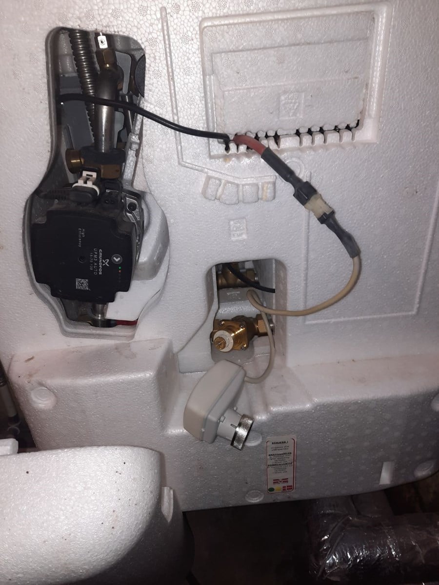

Hej alle sammen.

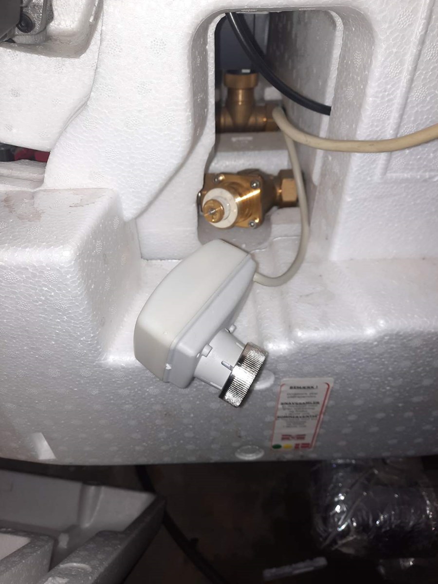

Vi har ikke særlig meget varme i vores radiatorer efter vi fik skiftet en termostat på en af radiatorerne og jeg har en formodning om at den her på billedet er skyld i det, men jeg kan simpelthen ikke få den på igen. Er der nogen der ved hvordan man får den igen? :)
Vores radiatorer har lidt varme men jeg er træt af at vi ikke kan få varmet huset op :(

Der er vel ingen tvivl om at den skal trykkes let på og så skal den blanke ring skrues fast. Er der ikke gevind på ventilen ( det er lidt svært at se)
Så nu har jeg fået den tingest på igen, men der er stadig næsten ingen varme i nogen af radiatorerne :( Nogen der har en ide hvad det så kan være ?
Det er en motorventil du har “bøvlet” med. Der må sidde en elektronisk styring der skal sørge for at aktivere ventilen. Prøv at aflæse de forskellige temperaturer i styringen.
Tror ikke det har noget med udskiftningen af termostaten på radiatoren at gøre, hvis der ikke har været tappet vand a& anlægget. I så fald kunne problemet skyldes manglende udluftning af radiatorer m.v. Hvad siger manometret ved din trykekspantionsbeholder?
