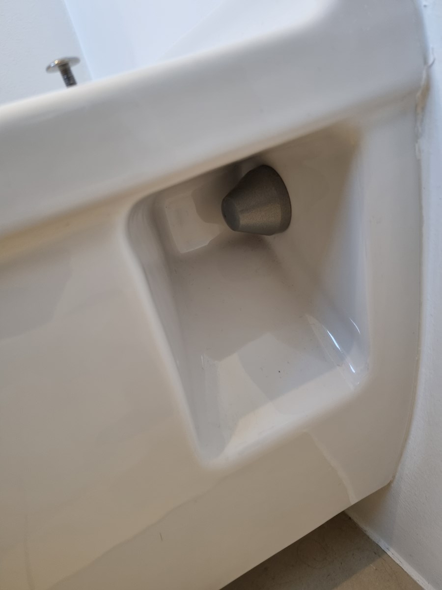

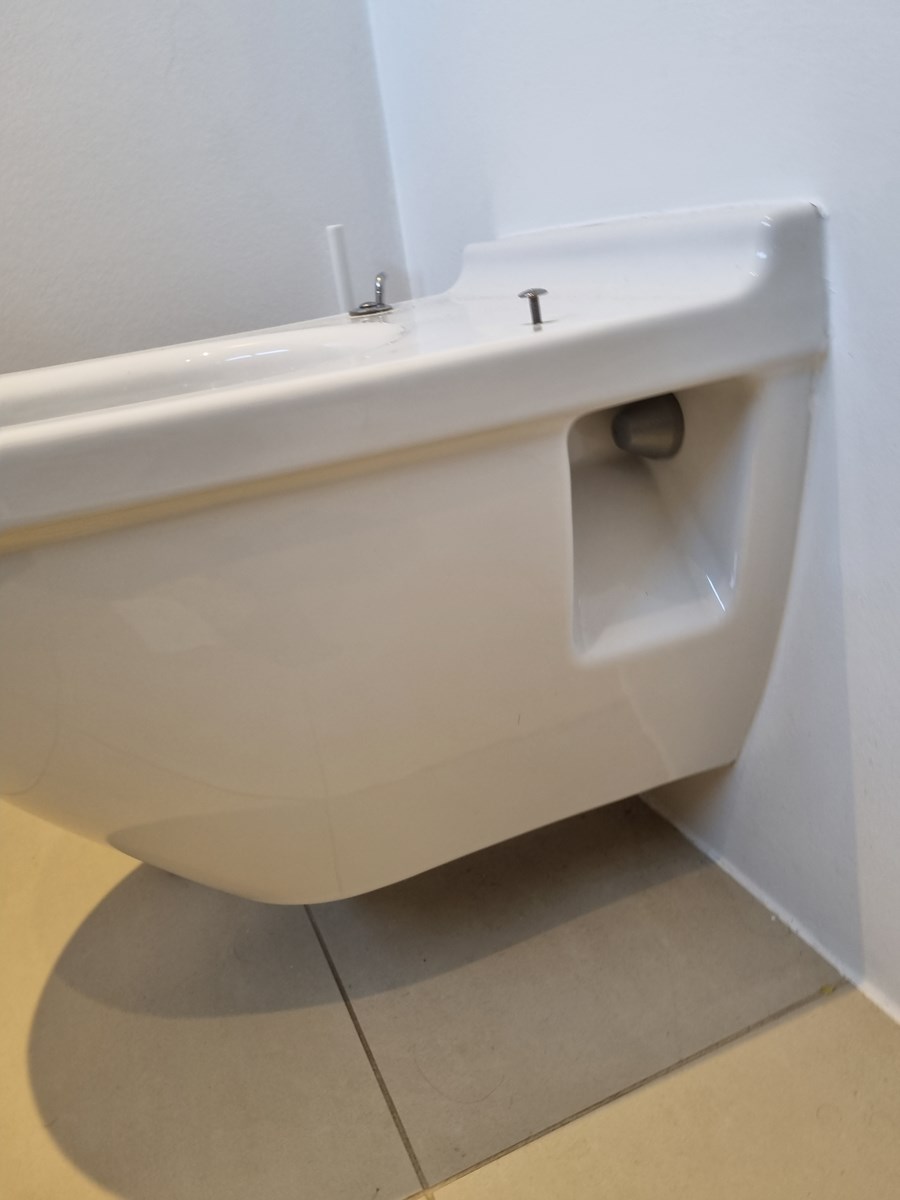

Hvordan pokker får jeg gamle bøsninger ud af vores Duravit Starck 3 WC, så jeg kan sætte de nye i, som jeg har købt?
Der er ingen synlig møtrik på undersiden på denne WC model.

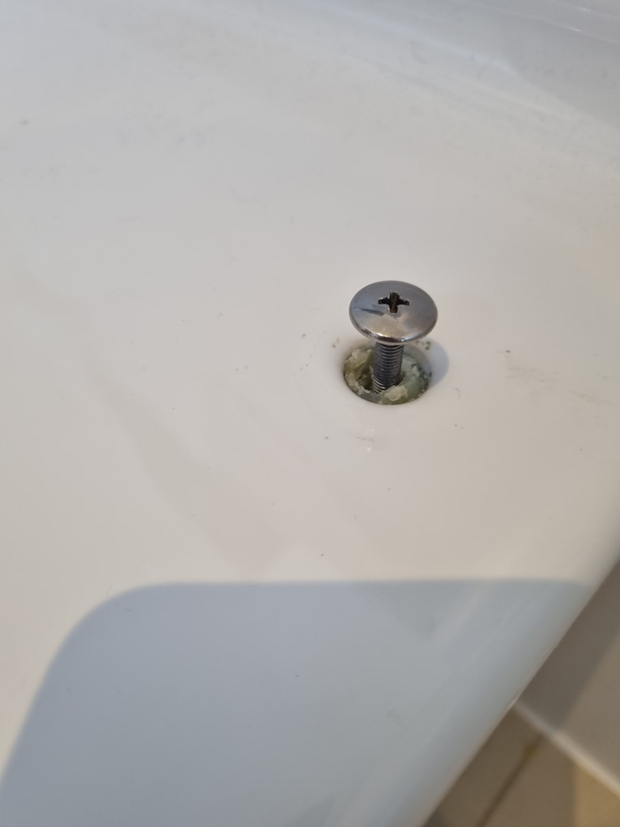

Gevindet er næsten helt ødelagt i den ene bøsning og jeg har derfor stadig ikke fået beslaget frit.
I den anden er der stadig lidt gevind i, men den har jeg nu fået trykket ned så den ligger løs, når der ikke er en skrue i som på billedet.
Det er en slags rawl plug der sidder der. Du bliver nødt til at købe et nyt sæt for at få brættet sat fast igen.
Jeg har købt 2 nye bøstninger/rawplugs.
Mit problem er jeg skal have de oprindelige bøstninger/plugs ud før jeg kan få de nye sat i.
Den der er droppet ind kan vel skubbes lidt til side i det hulrum som er i toilet korpus. Så må den hvile i fred derinde. Kan den anden skubbes samme vej så er sagen klaret.
Ellers må du prøve at bore den ud med bor som er mindre end hullet i porcelæn.. Nu du har de nye kan du jo se hvilken materiale de er lavet af.

Jeg fik løst det med boremaskinen.
