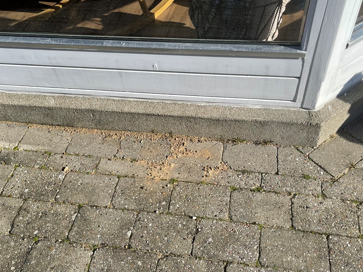

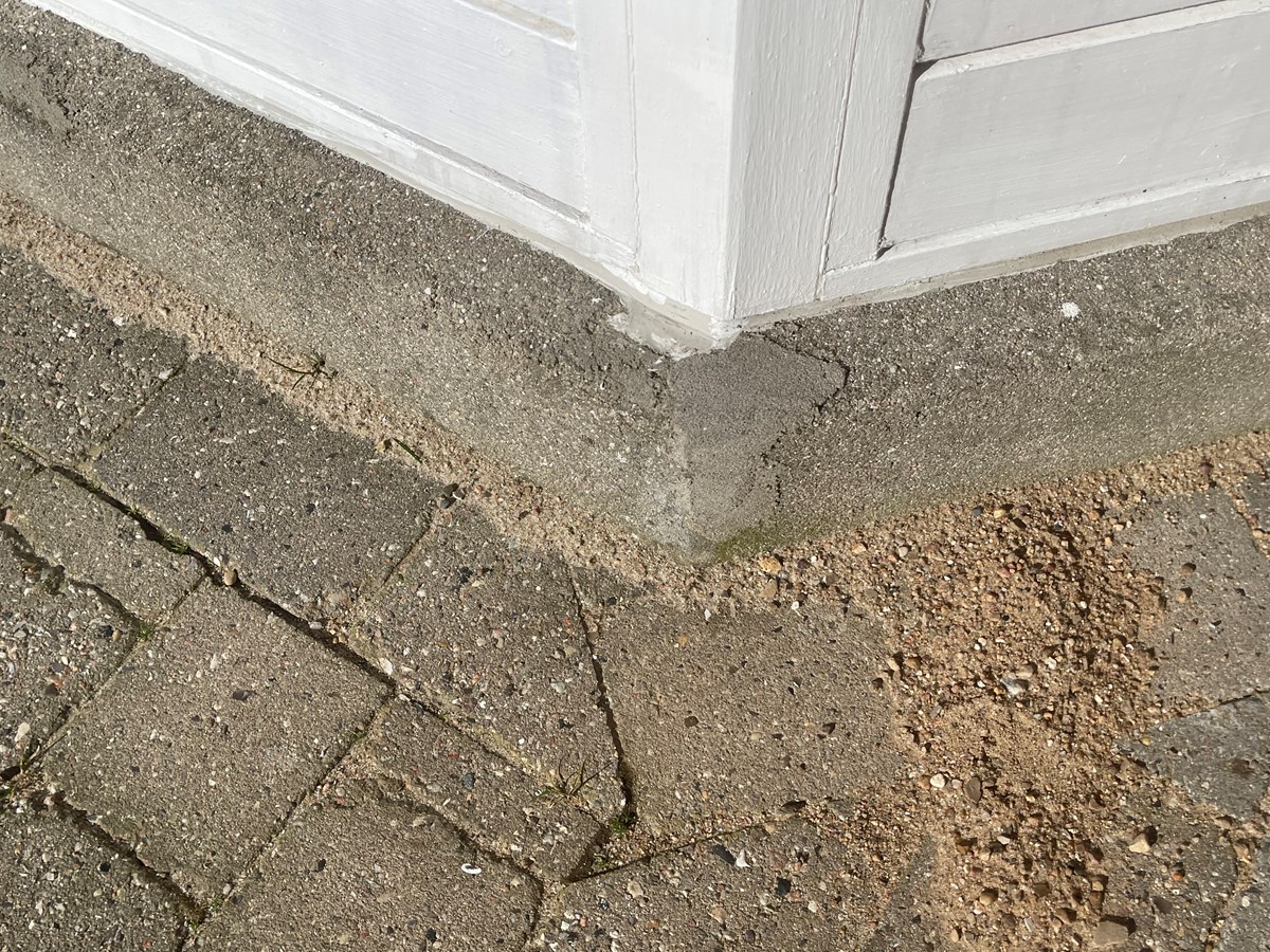

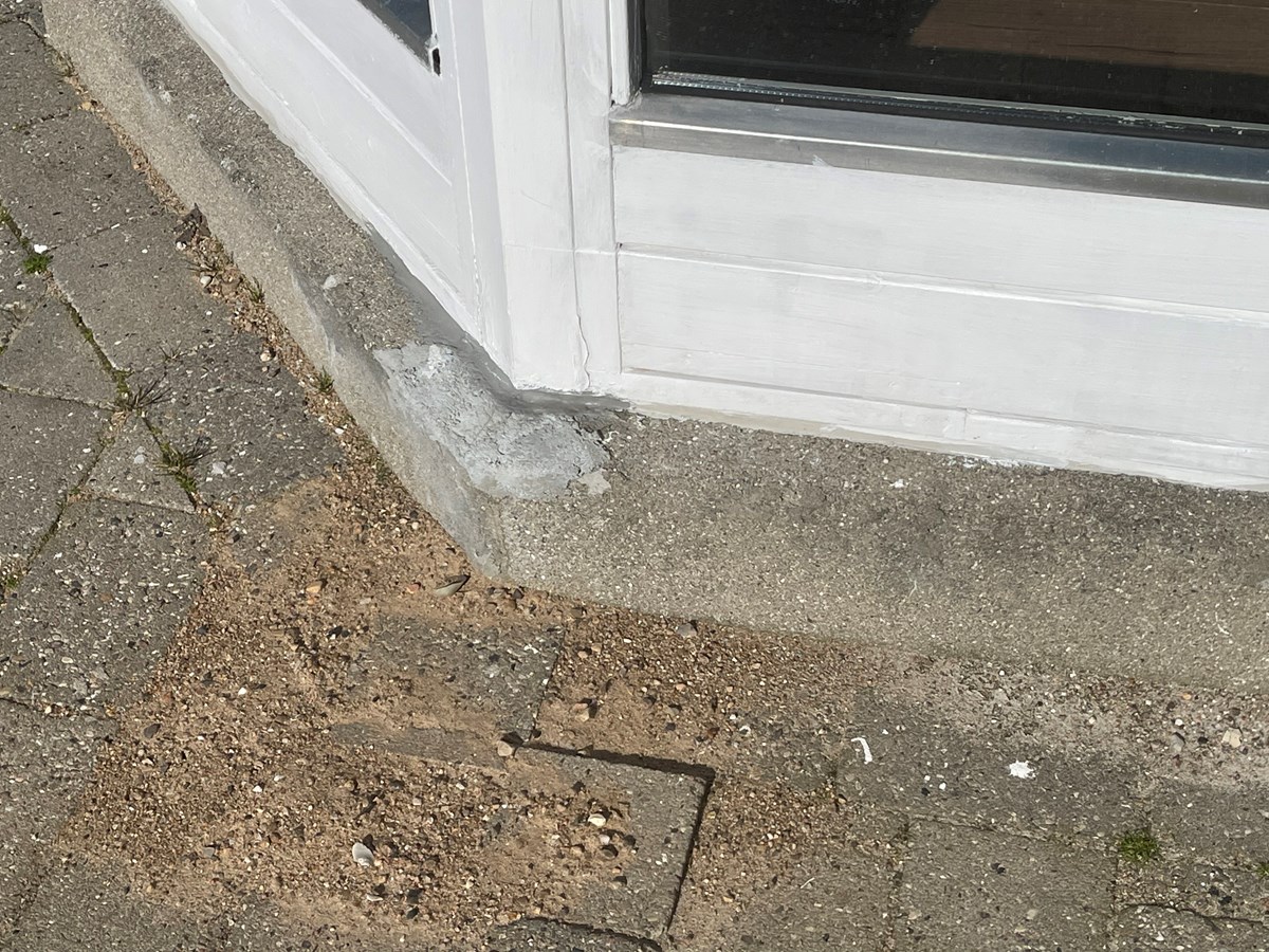

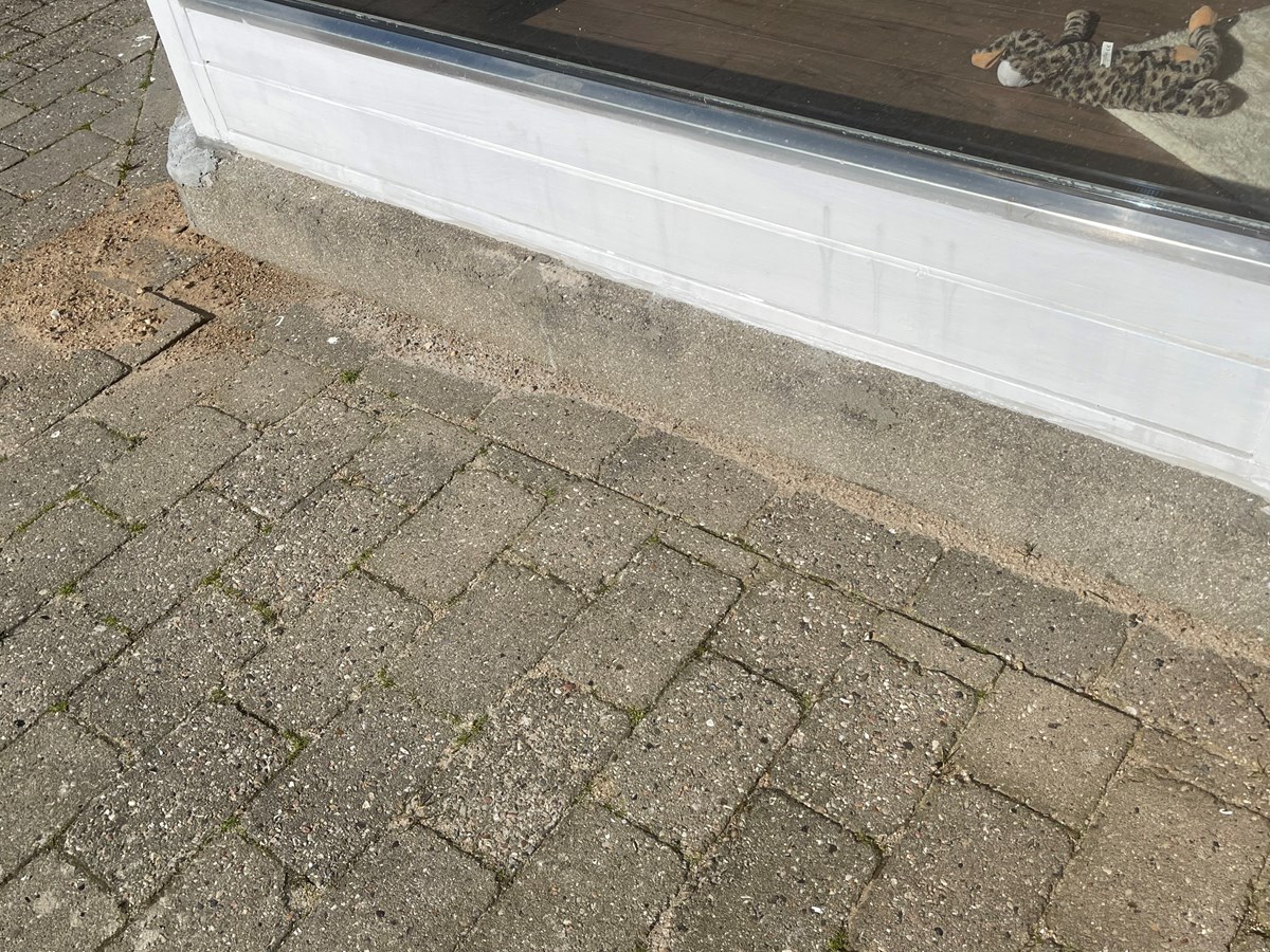

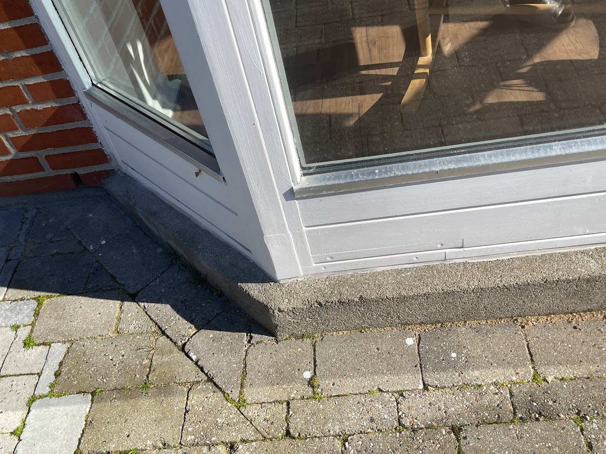

Vi har vedhæftet billeder af vores sokkel.
I forbindelsen af vores reetablering af terrassen, hvor vi alligevel skal have vores sten op, kunne vi godt tænke os at få ordret vores sokkel. Vi er med på opstart af hvad vi skal gøre, men vi er i tvivl om hvor meget af soklen vi skal fjerne, inden vi lægger nyt sokkelpus/ameringsnet på. Er der nogen som kan hjælpe os med vores spørgsmål?
Der er blevet lavet små reparationer af tidligere ejer.
tag det der er løst og det der sider højere end det originale
giv det så en gang netpuds , det både holder og giver en pæn overflade
det er let at lave og fylder kun nogle få mm
