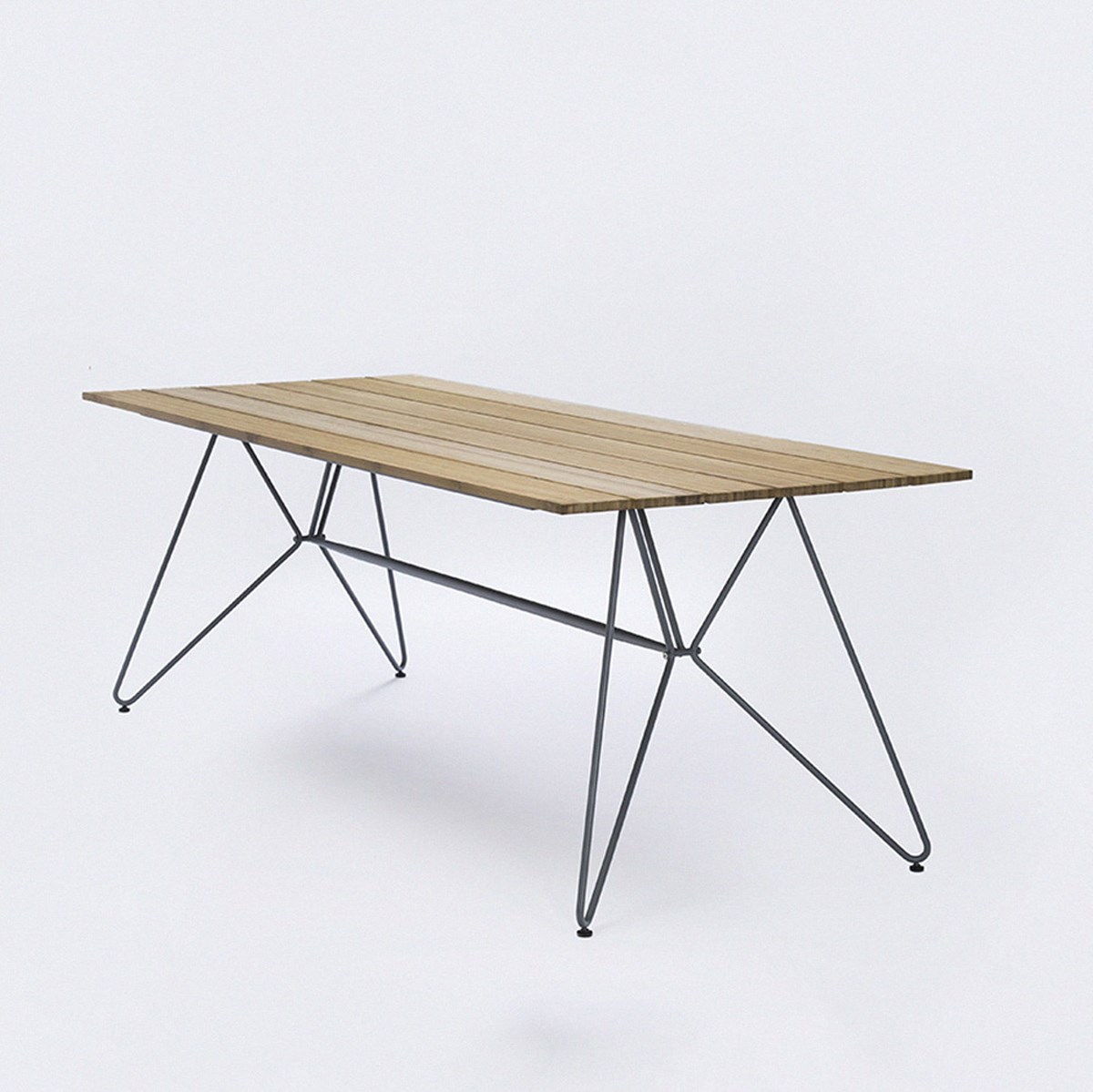

Hej. Jeg har fået ombyttet en bambusbordplade på et havebord, fordi den gamle revnede. Jeg gider ikke bøvle med det igen, og overvejer derfor at give den to lag mat skibslak.
Jeg har ikke prøvet den slags før. Bordet er olieret fra fabrikken, men det er vel ok, når blot lakken er oliebaseret?
Er den bedste løsning at tage plankerne af, så de kan lakeres på alle sider og ender - også undersiden? Eller kan jeg nøjes med at lakere oversiden og med mellem plankerne?
Bordet er som på billedet.
Mvh
