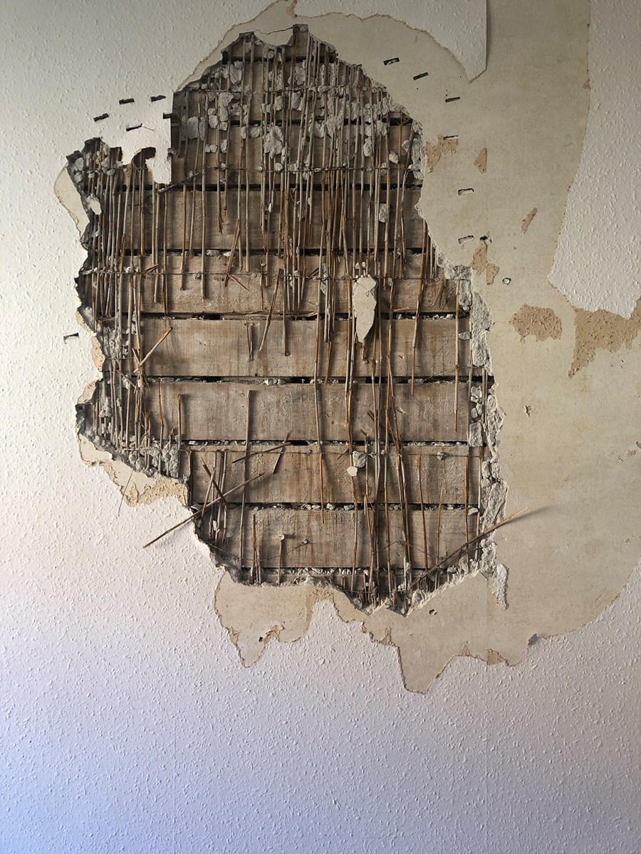

Nedrivning af ikke bærende væg
Jeg har brug for svar på om jeg skal fjerne pudset af væggen før jeg kan bruge bajonetsaven eller har det ikke nogle betydning?

Hvis din sav kan tåle at save en ståltråd over en gang i mellem, behøver du ikke fjerne pudsen. Du skal regne med at pudsen falder af, når du går til den med saven.
Klingen vil hurtigt blive sløv hvis du ikke banker det ned først.
/BOFH
Klinger koster ikke meget. men man kan også få dem diamant klinger. Men så går det lidt langsommere  i træ
Er det hele væggen begynder du bare hvor du er med koben. Så kommer både træ og pudslag af, uden at du behøver at save.
