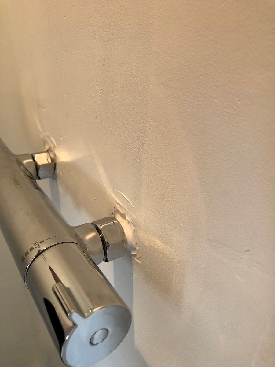

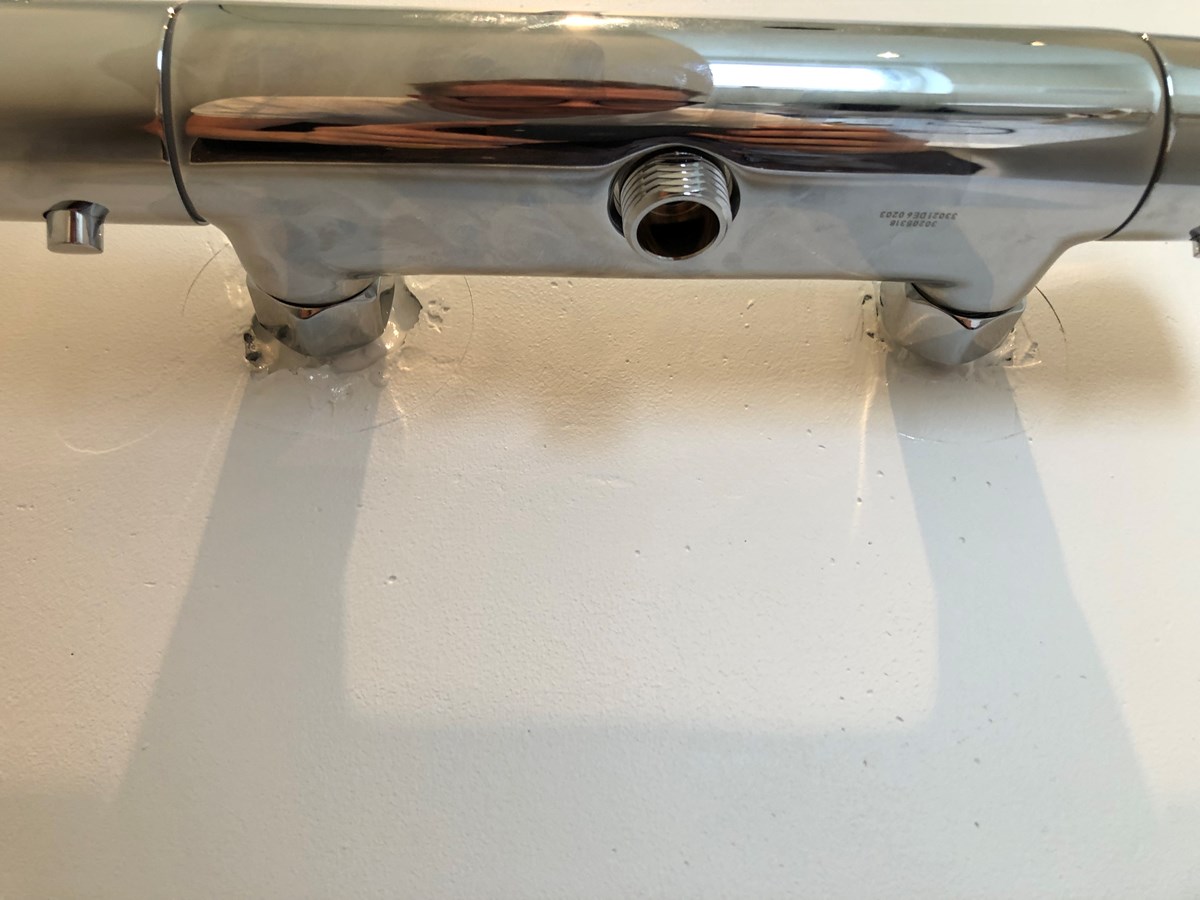

Skal det monteres en roset, når man sætter et brusearmatur op?
Eller kan jeg “bare” spartles ind til røret og male, som afslutning?
Jeg har købt rosetter - de laveste jeg kunne finde på 15mm men de er stadig for høje…
Thomas
Rossetterne er der bare for at dække hullet. De er ikke vandtætte, så du skal bare lukke vandtæt omkring røret og male.
