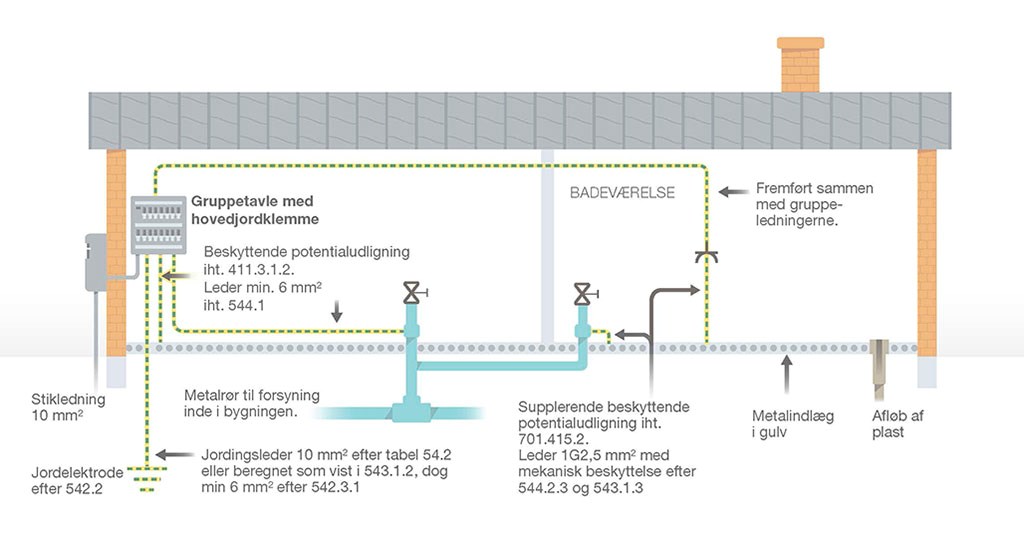

Og det består i at der monteres jordleder på armerings nettet og føres op til en stikkontakt eller lignende. Her monteres det i jordklemmen. Og så bliver det jo videre ført igennem jordledning.
Eller jordledningen/udligningsforbindelsen føres til gruppetavlens jordforbindelse. Udligningsforbindelsen skal sørge for at der er samme spænding på alt i badeværelset, så du ikke får stød ved at stå på gulvet og rører ved en vandhane.
Reglerne for potentialudligning af rionet er som de andre siger et lov og sikkerheds krav. Det skal enten føre til nærmeste stikkontakt med en jordleder med en leder på min 2,5 mm2 eller direkte til jordplinten i eltavlen med en leder på min 6 mm2 der findes meget gode visuelle tegninger på sikerhedstyrelsens hjemmeside www.sik.dk senest nedenstående som er fra sik.dk
