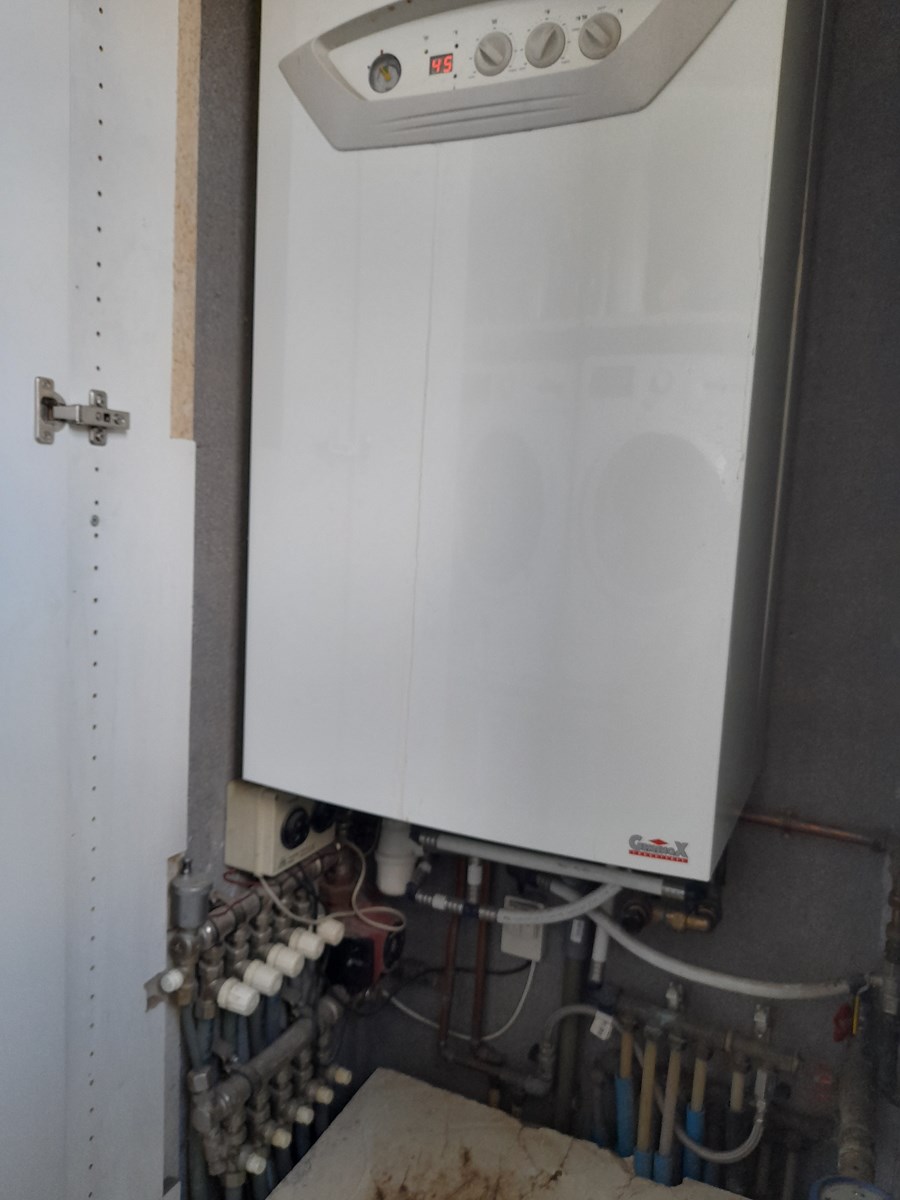

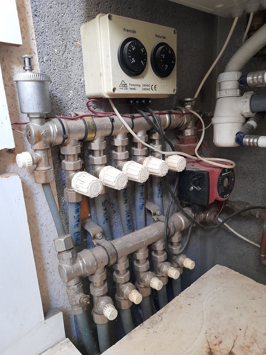

Har du ikke et billede af systemet. Det lyder mærkeligt, at der er termostater ved gasfyret til hvert rum.
Systemet ser sådan ud:

De ventiler der sidder for den enkelte kreds er kun til at lukke helt for kredsen. Indregulering efter slange længde skulle gerne være lavet på de nederste.
Jeg kender ikke lige den boks du har over, men prøv at tage et billede lige forfra så kan den måske identificeres. Måske den regulerer ind på fyrets fremløbs temperatur. Der er flere ledninger så den kan have udeføler også.

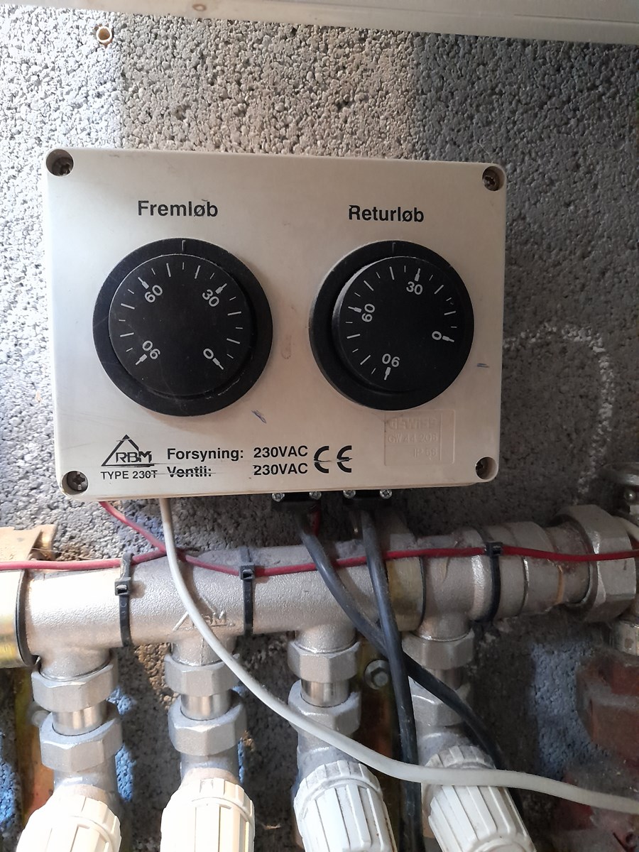

Tak for svar Erik. Her er billedet af boksen
Jeg kender ikke lige boksen. Men det er så den til venstre du skal regulere på. ved skiftende vejrlig. De andre kan drejes lidt ned hvis der er små rum der bliver for varme. De store rum skal have fuld knald der.
Solindfald kan du alligevel ikke regulere dig ud af.
Det er jeg simpelthen ikke sikker på at jeg forstår. Skal vi ikke regulere varmen på de øverste hvide termostater? Vi har indtil videre kun justeret i overgangen fra sommer til vinter på de hvide termostater. Vil det sige, at hvis jeg skruer på den sorte kanp til centre på boksen, så kan jeg regulere varmen i hele huset?
Ja det er helt korrekt forstået. Det er ikke termostater men regulerings ventiler. Altså lige om en vandhane du skruer ned for.
Jeg kan ikke tyde fabrikat og type prøv at skrive det ned her.
