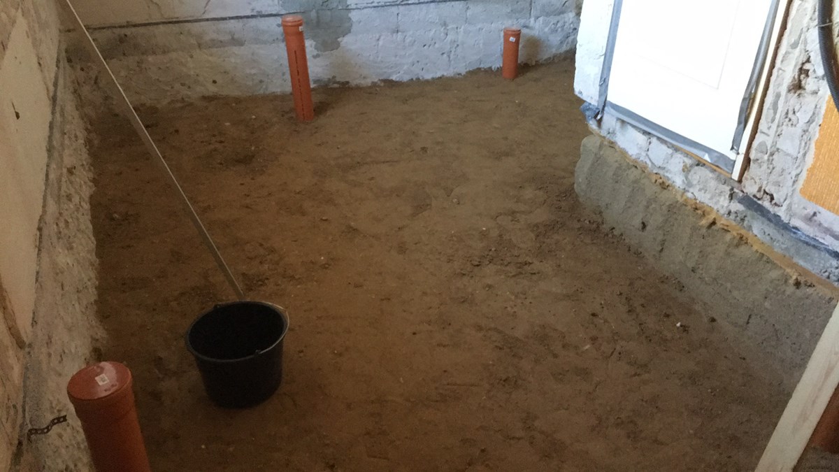

Jeg er ved at renovere badeværelse. Jeg har fået lagt nye kloakrør og skal vi afrette og vibrere underlaget inden at de kolde vandrør skal ligges og jeg skal lægge isoleringen. Jeg mener at der står at vandrørene skal ligge på en sandpude, men menes der normal strandsand eller kan man bruge grus? Det er vel nemmere at vibrere og afrette grus frem for sand.

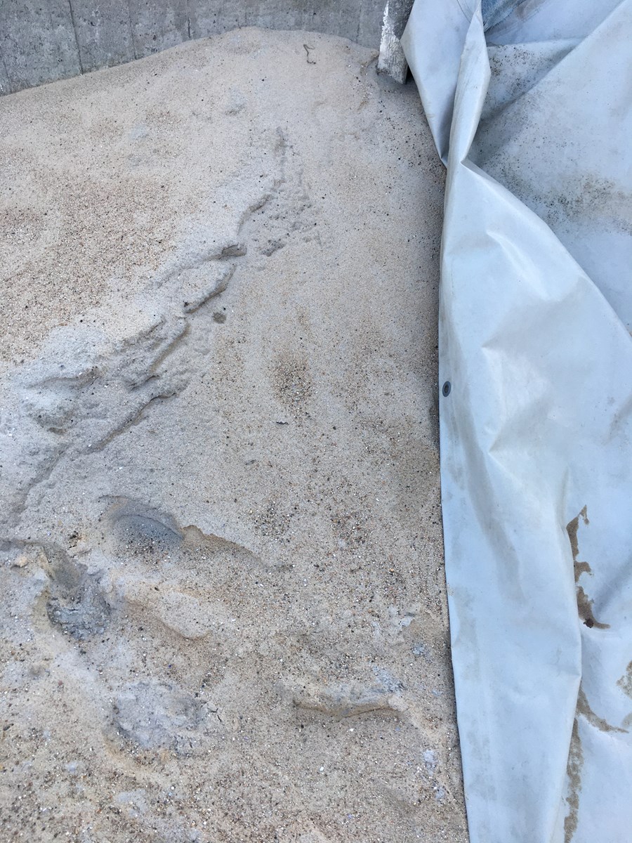

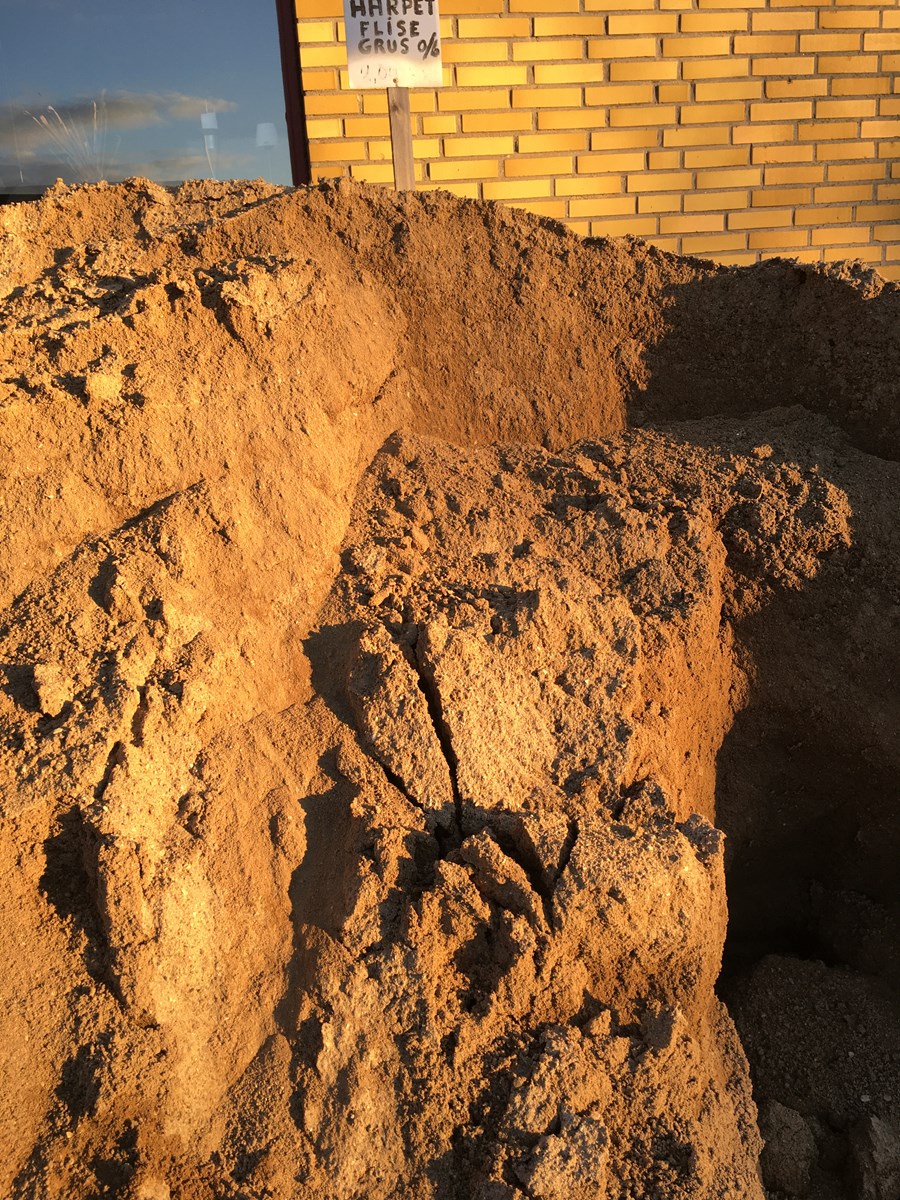

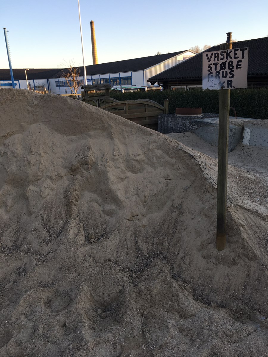

Jeg har følgende valg af sand/grus. Hvad ville I vælge?
Brug bare almindelig grus. Bare det er fri for sten.
Ville du vælge der vaskede støbe grus eller det lidt grovere flisegrus, der er 0-6 mm.
Flisesand er det bedste.( Det man på Sjælland kalder Flisegrus)
Årsagen er at det skal kunne stampes sammen og der må ikke være større skarpe sten den kan beskadige det yderste rør.
Ok. Så vælger jeg flisegrus. Det hedder det på Fyn. Man behøver vel ikke at gøre det meget dybt, vel?
Slanger skal bare få cm ned så din isolering ikke vipper på dem.
