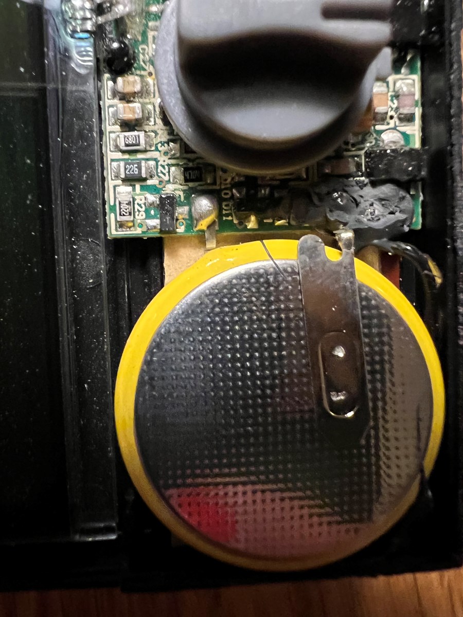

Jeg fandt denne video med en der skiftede batterier i en svejsehjelm magen til min https://youtu.be/0YNPr0Rq5Is og godt nok har jeg ikke en punktsvejser der kan svejse loddeflige på en knapcelle men tænkte at jeg da lige kunne prøve at skille det. Problemet er bare at der er lagt noget beg over lodningerne, der hvor batteriet er sat på, har prøvet at skrabe det af men det sidder rigtigt godt fast og har omsluttet alle komponenterne i nærheden. Nogen der ved hvordan man får sådan noget væk så man kan komme til at lodde og om man kan købe den type batterier med loddeflige på?

Kan du ikke "brække" loddefligen af det batteri, evt. slibe der hvor den er punktsvejset på batteriet med en slibemaskine og derefter lodde fligen fast på batteriet igen, (så behøver du ikke at fjerne det beg)?
Slib batteriet hvor du vil lodde, for at få det til at holde, evt. loddevand.
