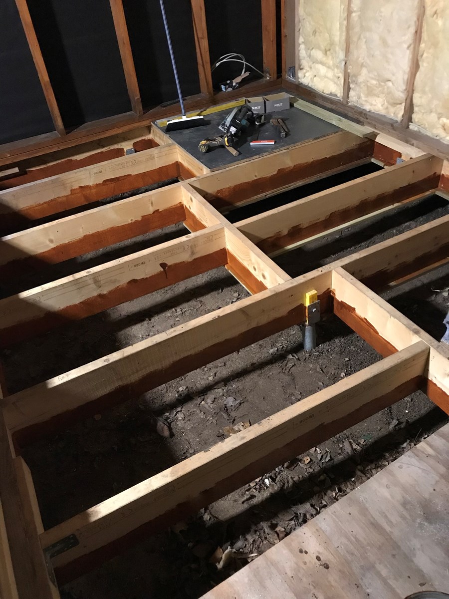

Hej med jer. Dette er spørgmål vedr isolering, bundrem, strøer og gulvplader. Vi er ved at bygge træhus på 50m2.
Vi har punktfundament / skruefundament. Bundrem i 245mm spærtræ med luft på ca 20-25cm til terræn. Så her skulle komme kunne komme masser af luftgennemstrømning. Planen er følgende ifht isolering: voilernet i bunden til at holde isoleringen og en ekstra sikring mod skadedyr (senere monteres fibercement sokkelkant under ydervæg). Vi isolerer med 245mm stenuld - dvs hele spærtræets højde.
Herefter monteres gulvplader (krydsfiner) på 18mm. På senere tidspunkt skal vi lægge plankegulv oven på krydsfiner (men ikke prioritering nu, da hus skal være færdig asap).

Tak for jeres tid - har vedhæftet billede.
Jeg mener ikke du behøver strøer mellem bjælkekonstruktionen og krydsfineren, men hvis det er et opvarmet rum bør du have en dampspærrer der. Den kan så også gøre det ud for radonsikring hvis den laves rigtigt.
Vindpap på undersiden af bjælkelaget vil i teorien være en god ting da den forhindre at det blæser ind i isoleringen og derved ædelægger isoleringsevnen, men hvis du lukker huset af ned mod terræn er det nok minimalt hvor meget det vil betyde.
Vindspærre nederst og god udluftning i hulrum under huset. Husk alle former for skadedyr skal holdes ude. Mus, rotter og husmår er nogle eksempler. Men også Hvepse selv om de ofte er nyttige.
