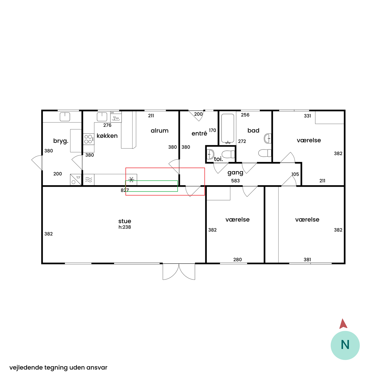

Er væggen bærende/stabiliserende?
Har netop købt dette hus, og er i tvivl om vi selv kan vælte en væg.
Vi overvejer to løsninger (rød/grøn, se billede).
Har fået fortalt at der nok er gitterspær. Der er eternit asbest bølgeplader, og huset er fra slut 70'erne.
Hvad siger i til de 2 løsninger? kan begge løsninger lade sig gøre uden videre beregninger?

Det er ikke en sikkert vurdering man kan lave ud fra de oplysninger ( der nok er gitterspær bl.a.)
Er det selvbærende gitter spær og et 1 plads hus så er der ingen problemer i det projekt.
Men der er lavet gitterspær løsninger som kræver støtte midt på huset.
Du skal have en bygningssagkyndig ind over.
Vores ellers så velmente gode råd herinde fra, skal du kun opfatte som vejledende.
