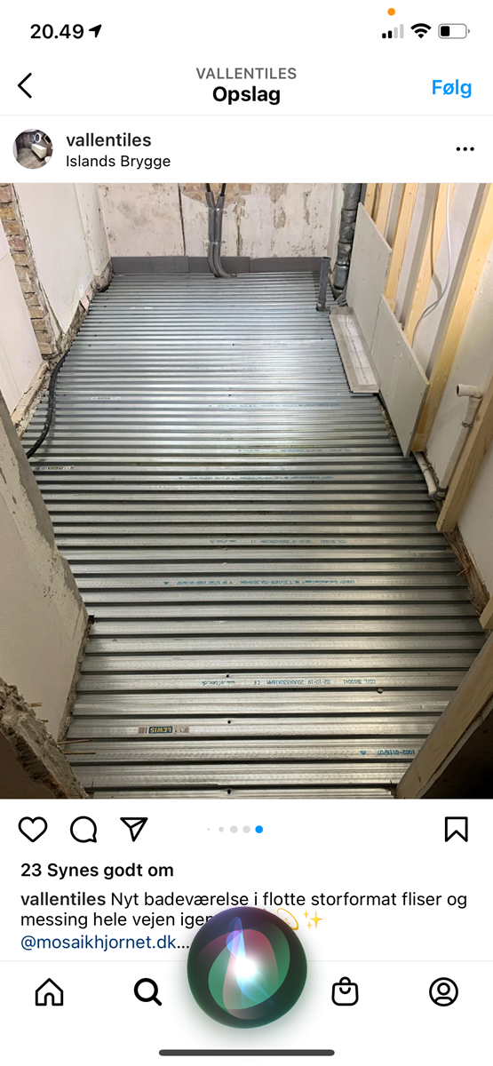

Jeg havde i første omgang tænkt mig at lægge Lewis svalehaleplader ud imellem metalspærne fra væg til væg, som på det ene billede som jeg har lånt på nettet. derefter smide gulvslanger ud og støbe oven på.

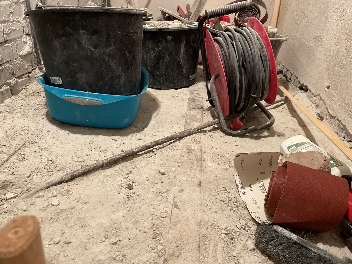

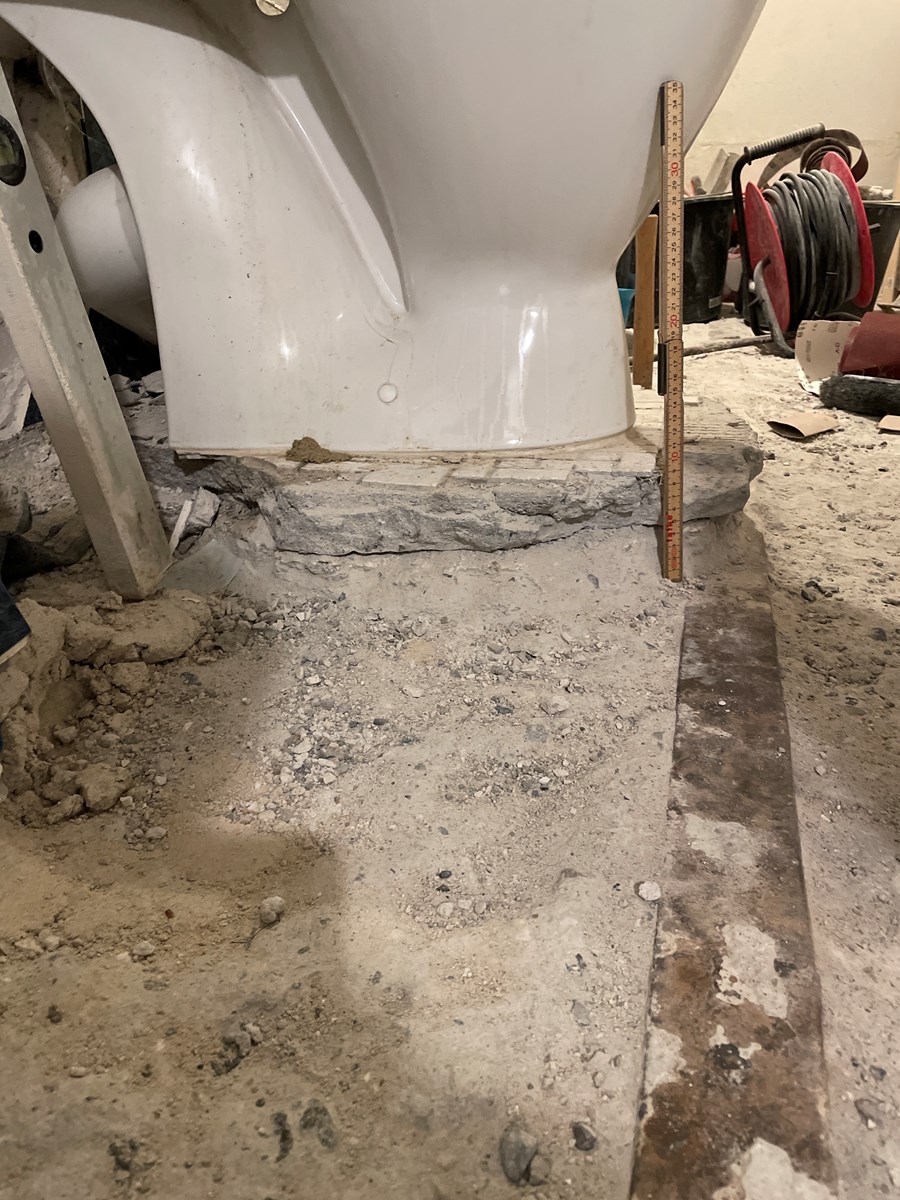

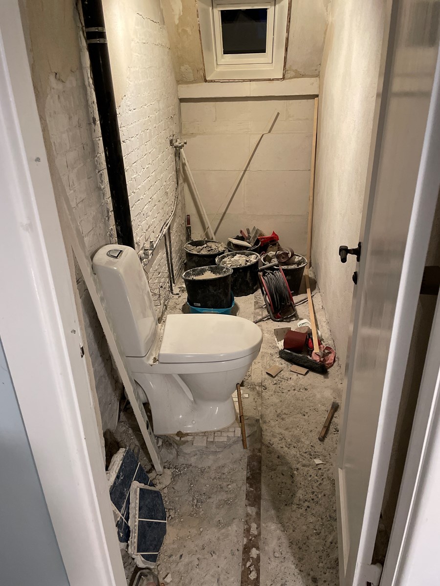

Info om underlaget
Badeværelset ligger på førstesal. Der er støbt imellem de eksisterende metalspær. Der har tidligere været lagt et ca. 5cm tykt terrazzogulv, og oven på det et ca. 5-6 cm tykt støbelag.
Se evt billeder.
Svalehale plader har ikke noget med varmefordeling at gøre. De bruges som det bærende element sammen med beton hvis man helt fjerner etage adskillelse. Din plan er helt ok.
Du vil dog få noget varmetab ned i etagen under hvis der ikke er / bliver isoleret der.
