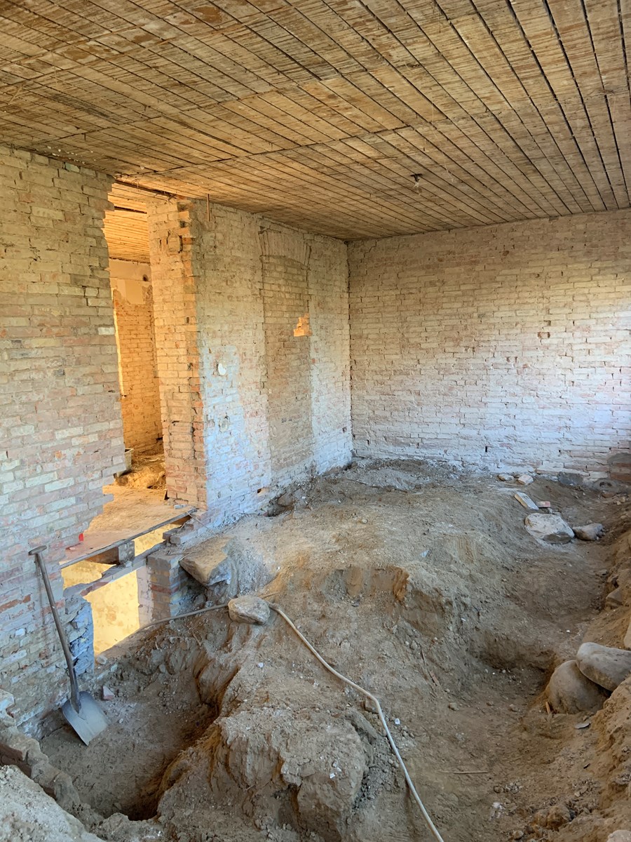

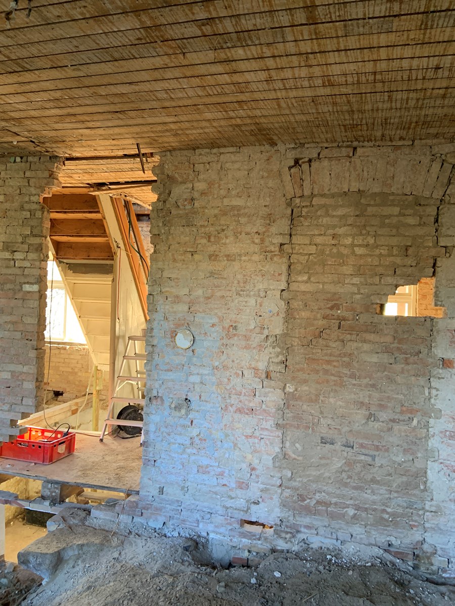

Jeg skal vælte en mur og vil gerne høre om en HEB160 her lyder nogenlunde fornuftigt?
Se billedet..
Det er den grønne bjælke jeg skal dimensionere. I den anden ende af væggen er der tidligere sat en bjælke ind (den lyserrøde).

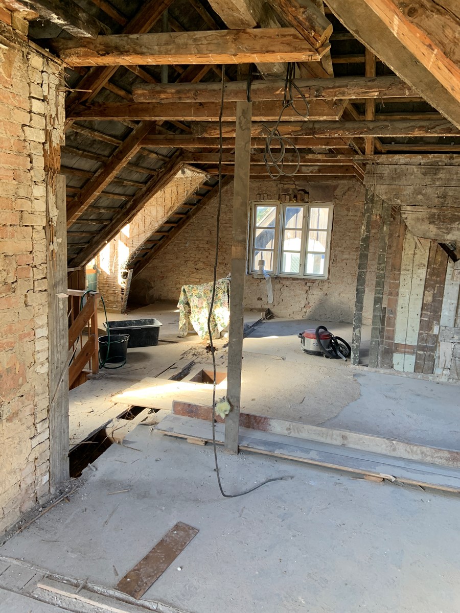

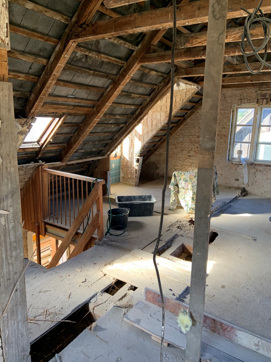

På dit billeder ser det ud til at der er 1.sal pga. vinduerne. Men samtidig ingen vægge der oppe eller for den sags skyld nogen trappe.
Det er ret afgørende for beregning, om der står en væg over det du vil fjerne, og hvad den i så fald er lavet af.
Jeg mener også der gælder forskellige tal for nedbøjning alt efter om der er 1. sal eller ej.
Det er et 1 1/2 plans hus. Ingen vægge deroppe endnu. Der kommer lette skillevægge :-)
Der er skam en trappe op :-)
Kan præcisere at bjælken spænder hen over 3,59m og jeg har indtil videre lavet 60cm vederlag i begge ender. Derfor er den totale længde 4.79m
