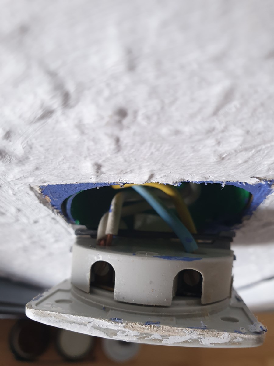

Har brug for lidt hjælp er i gang med at skifte et gammel stikkontakt med korsbondance til en nyere model.... men hvordan skal ledninger side i den nye

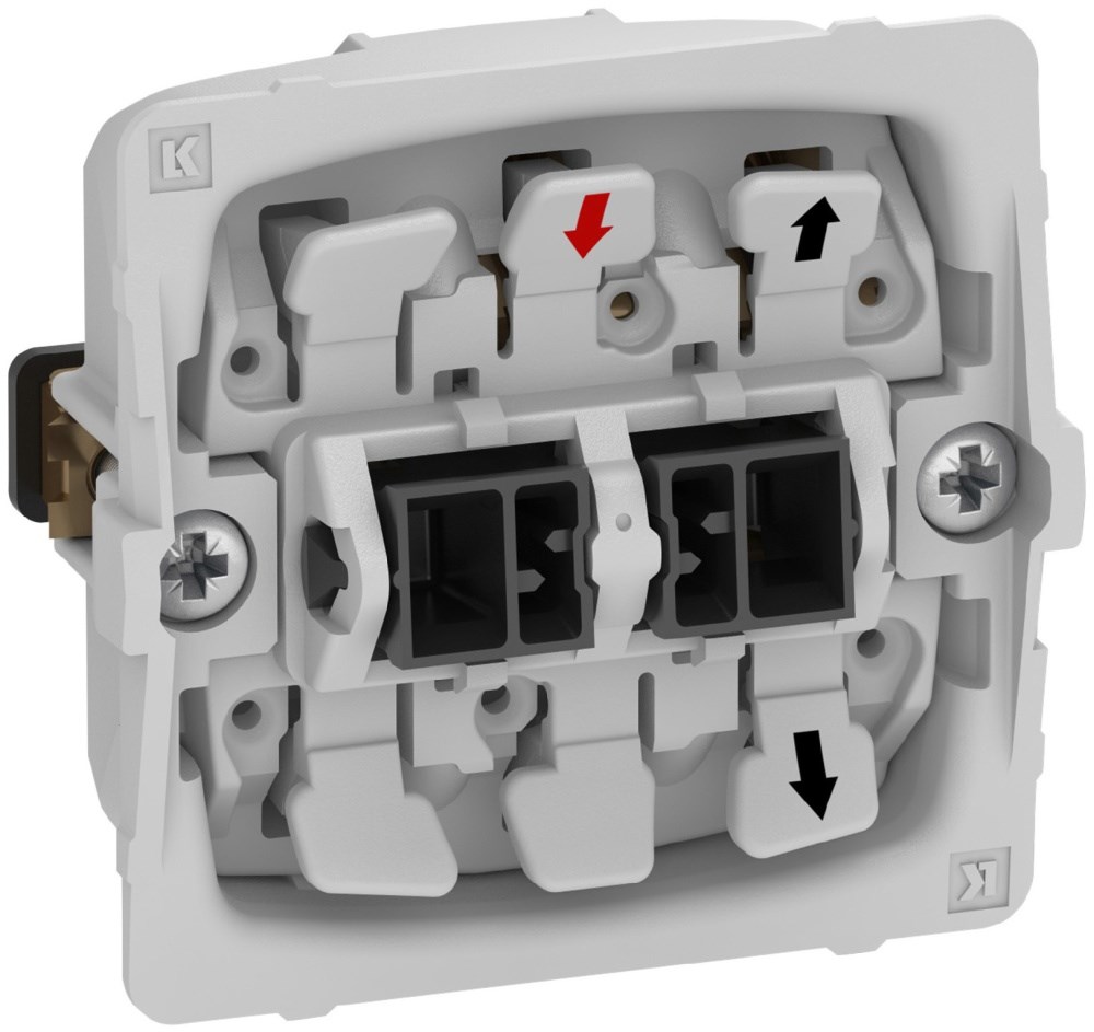

Jeg gætter på at de to hvide i den gamle kontakt sidder i klemmen mærket P. De hvide placerer du i klemmen mærket med en rød pil ind. Den blå og den gule forbinder du en i hver af klemmerne med pil ud.

Hmm kan se at den blå sidder i P
Fabrin skrev: Jeg gætter på . . . .
Så den der sidder i P skal ind ved klemmen med den røde pil ind. Uanset hvilken farve den har.
