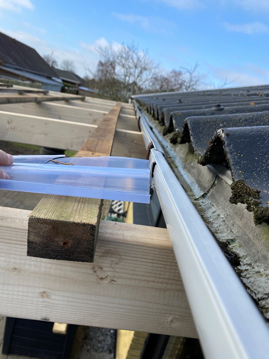

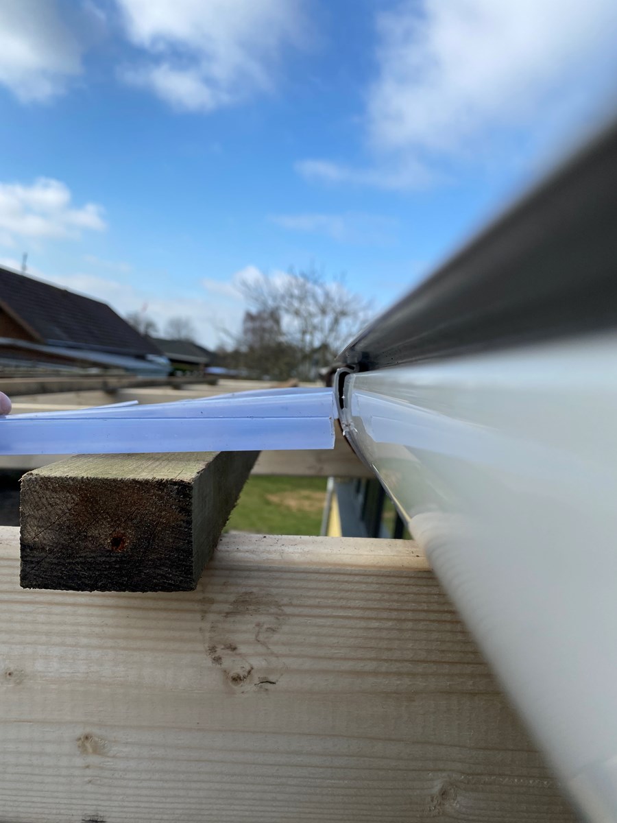

Jeg skal til at lave en overdækket terrasse, men inden jeg sætter lægter på, står jeg med en mindre udfordring som jeg håber at kunne få lidt input til at løse :-)
Jeg vil gerne undgå at det drypper ned på terrassen, imellem tagrende og trapeztag.
Hvad vil være den mest hensigtsmæssige løsning?

Du er nok lige lidt sent ude med den planlægning. Den eneste måde at undgå det helt var ved at lade taget gå ind under tagrende eller tage tagrende væk så vandet fra taget løber ned over terrasse taget.
Som du viser det så vil tagrenden kunne danne noget kondens på undersiden som vil dryppe, lige som den engang imellem ved kraftig regn vi blive oversvømmet.
Skal det nu laves helt rigtig, så tager du tagrende væk. ( kommer an på hvor nedløb er ) Og så lader du terrasse taget gå ind under tagpladen. Du kan skrue nederste række af og skubbe det op så du kan få det gjort ordentlig. Der sættes skumklodser imellem tagplader og terrasse tag så regnvand ikke blæser op.
Det dur vist ikke, da nedløb er i den ene ende :(
Kan man ikke montere lægter imellem spær? Alternativt har jeg set en anden løsning hvor der er brugt reglar imellem spær (dog kortere cc mellem spær), og så montere termotag, det er tyndere end trapez.
Ulempen må være at det bliver en meget tung og dyr løsning.
Du kan godt montere lægter imellem spær, men jeg synes ikke at det hjælper dig. Som jeg ser det så er spærene så tæt på tagrende at der ikke er plads til termotag ind under tagrende. Og selv om du laver en plade under tagrende, så skal vandet jo løbe OP på termotaget og det går jo ikke.
Jeg havde samme løsning på min overdækkede terrasse jeg havde tætnet med butylbånd mellem de klare plader og tagrenden, men ved kraftig regn og blæst kunne der komme vand ind.

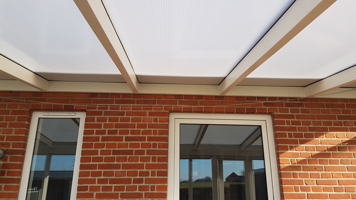

Jeg lavede det om sidste år med termoplader, der går ind under tagrenden, så nu er det slut med at der kommer vand ind..
Hvis du lægger en lægte op til tagrenden kan du fastskrue en inddækning som går over mellemrummet. Du kan få en blikkenslager til at bukke det i zink eller købe en færdig som passer. dette er bare et eks. i forkert farve. jeg regner ikke med at tagrenden laver mere kondens end selve taget.  link

Satser på at bruge løsningen med en inddækning.
Hvis jeg vil nedfælde lægterne i spær, er den korrekte metode så at skære indhak i spær? Eller skal de montereres imellem spær og sømmes fra siden?
For ikke at svække spær ville jeg sætte lægte imellem og så bruge nogle lange skruer ind fra siden. Lægten skal jo ikke bære meget ude i enden af spæret.
