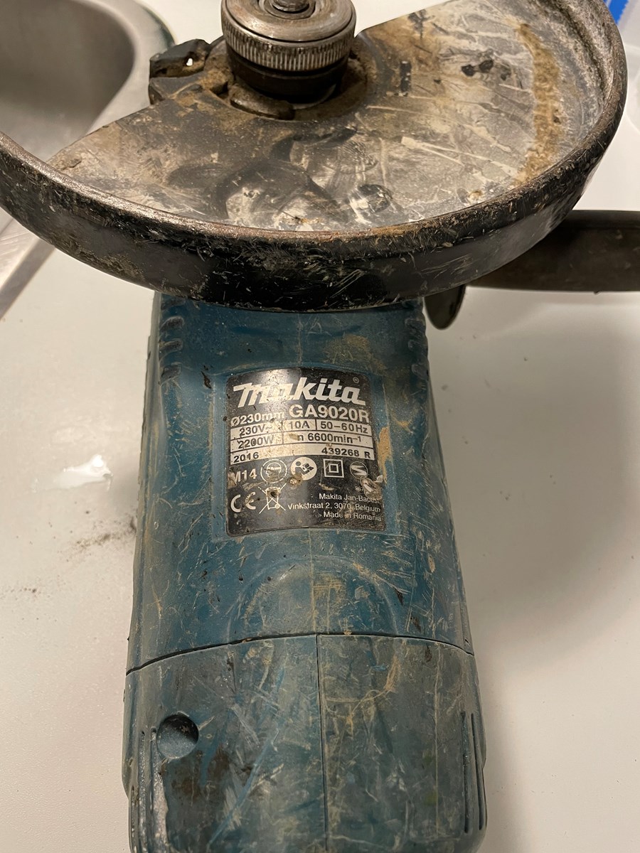

Vinkelsliber vil ikke starte
Denne gamle bandit vil ikke som jeg vil.
Der sker intet når der trykkes på knappen
Er der gode bud på hvordan jeg fejlsøger?
Knækket ledning omkring der hvor den går ind i maskinen.
Ofte kan man spotte fejlen ved at rykke kraftigt i ledningen, så kan man mærke ledningen giver sig.
Den knækkede ledning er 70 % sandsynlig Slidte kul 10-15 % startknapfejl og afbrændt moter m.m. de sidste 10-15 %
Så du kan sætte stikprop fast i skrue stik og gå væk med banditten, rykke ret hårdt i kabel og vil sikkert kunne mærke at den gir lidt efter. Så rykker du til og kabel vil gå over der hvor fejlen er. Dæksel afmonteres og kabel kortes op og det sunde stykke monteres igen.
Jeg har igennem 15 år repareret og ført statistik over beholdning på ca.150 maskiner.
Mange tak - var en del af de 70%
Godt den kører nu.
