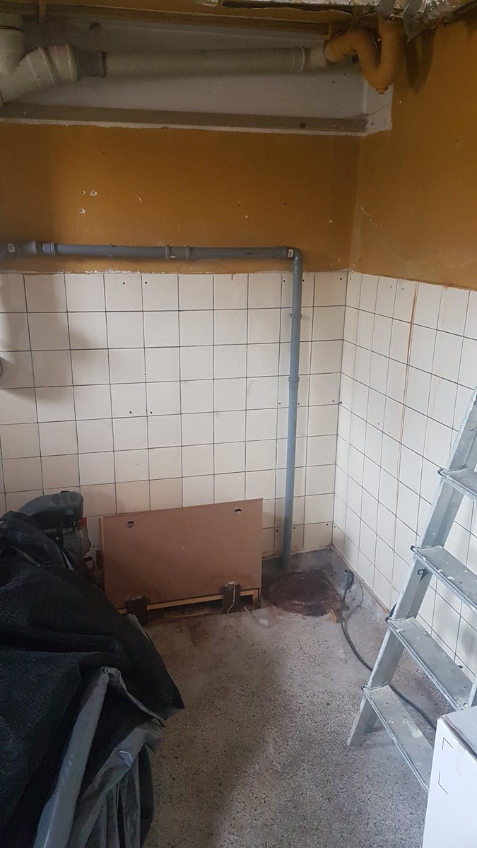

Tak for de mange svar. Her er et billede. Giver det mening at det er under dækslet i hjørnet, at der er en pumpe, som man ikke kan høre? Skal jeg prøve at løfte dækslet?
Der ses et rør komme op, samt et kabel hen over gulvet, så den er vist god nok.
 Min nysgerrighed ville ikke kunne vente ret længe med at løfte dæksel
Er det en regnvandsbrønd, når den er indenfor? Begge væggene på hjørnet er ydermure.
Det er vel en dræn brønd. Der må være nogle rør som fører vand hen til pumpen. Det er sikkert lavet for at holde kælder tør.
Hvis kælder ligger under kloak systemets niveau så er det nødvendig med en pumpe. Regnvand kommer jo ved jordoverfladen ( også det fra taget) så det kan selv løbe hen til kloak.
