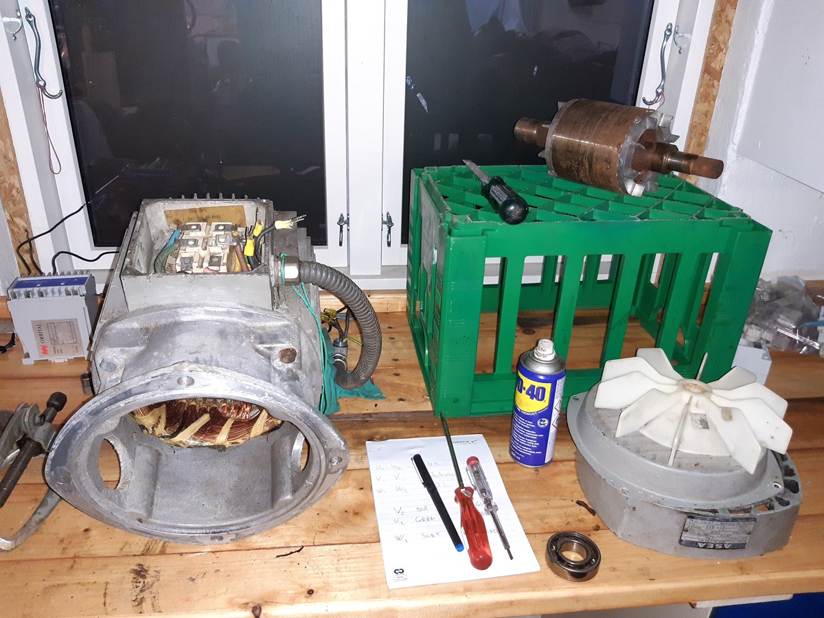

Tak har åbnet motor da lejet var færdigt og målte den igennem ikke godt
U 3,5 OHM
V 12KOHM
W 12 TIL 14KOHM
TIL STEL Ca 9Mohm
