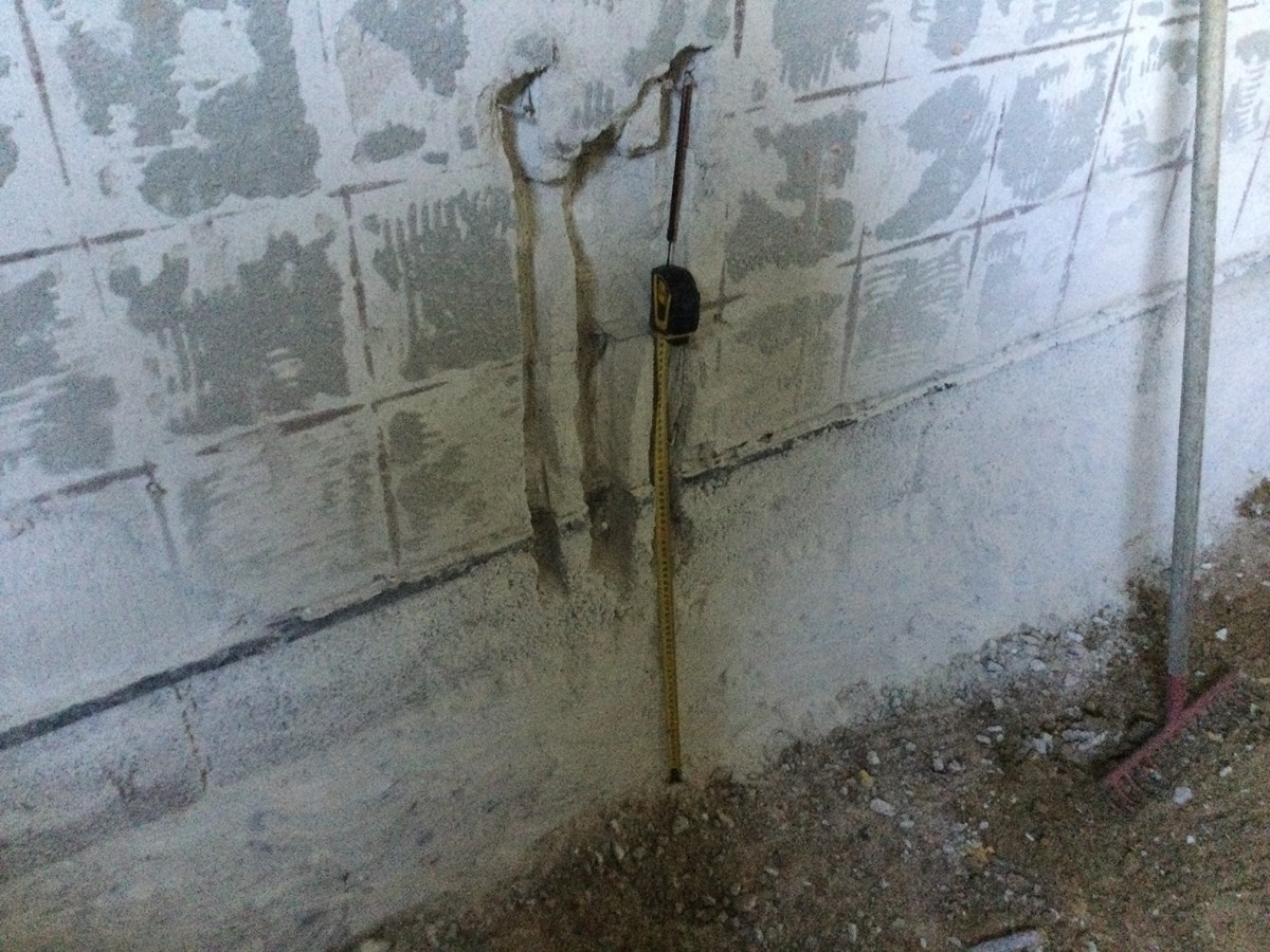

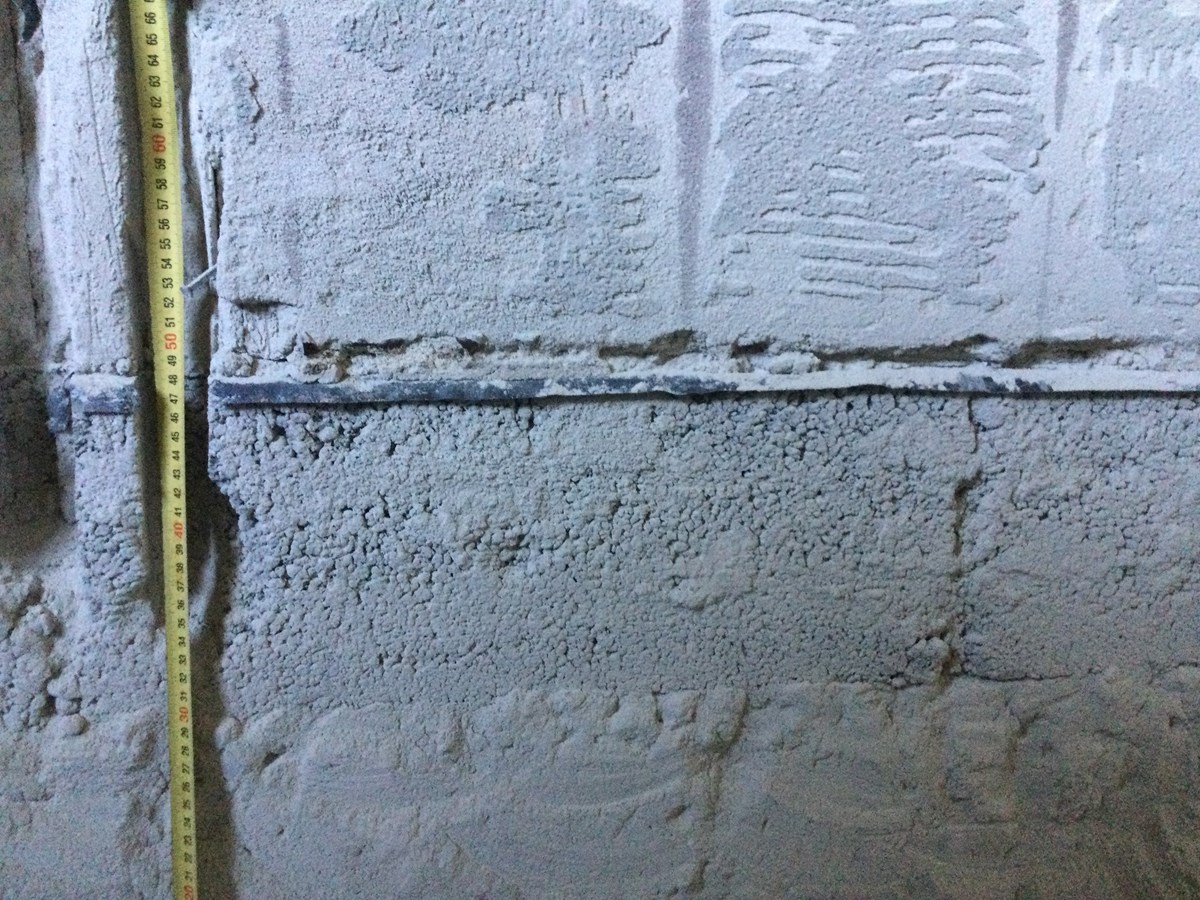

Jeg er ved at grave ud på badeværelse og ved at måle hvor meget der skal graves ud, så der er plads til 40 mm isolering samt 10 cm betongulv. Jeg er lidt i tvivl om hvor højt op der skal støbes til. Kan I vurdere det ud fra mit billede? Jeg tænker at støbe op til det sorte plast og derved skal der være 50 cm fra underlaget op til det sorte plast. Lyder det fornuftigt?
Hvis du har en dør i badeværelset (det har sikkert   ), så regner du baglæns, idet du er klar over, at der skal være en opkant på 30 mm., dertil lægger du gulvbelægning, 100 mm beton og 400 mm isolering. det giver i omegnen af 540 mm. fra underkant dørtrin.
Det er 30 mm fra afløb til der hvor det kan løbe ud i andre rum. Så de 30 mm er incl fald på gulvet.
Ok, så det er dørkarmen jeg skal være obs på. Så det gør ikke noget at jeg støber lidt over det sorte plastik, så længe at det er 3 cm under dørkarmen inkl. fald.
Med fratræk af flisetykkelse.

 Ja, de tre cm. er fra overkant flise.
