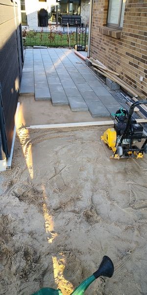

projektet skrider langsom frem...det en Masalta pladevibrator let at starte og kører rundt med.
tror det denne
https://www.sanistaal.com/da/produkter/vaerktoej/benzinvaerktoej/vibratorer-afrettere/c-40.95.50/10179183/masalta-pladevibrator?variantId=10179183
Pladevibrator 60 kg med kompressionsdybde på 20 cm. Slagkraft 1050kg/10,5kN. Fremdrift 24m/min. Håndtagshøjde 900mm. Plademål 485x350mm. Inkl. hjul og håndtag foran på maskinen.
