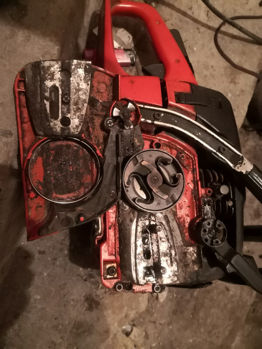

Er der en eller anden, der kan forklare mig, hvorfor satan i helvede jeg pludselig ikke kan få dette sideskjold til at passe ned over?
Jeg har haft det taget af masser af gange i forbindelse med kædeskift og vedligeholdelse, men pludselig kan jeg ikke få det til at passe ned over. Jeg går ud fra, at det er den forbandede fjeder til kædebremsen, der sidder på skjoldet, der af forpulede, uransagelige årsager pludselig ikke passer ned over koblingen.
Saven er af ældre dato, men fungerer upåklageligt, udover dette pludseligt opståede problem.

Det er muligvis kædebremsen.
Klik på dette  link til en Youtube video om lige det problem.

Lige afslutningen med at mokke kædebremsen på plads, ser ud til at skulle prøves - kunne måske være vejen frem.
Tak!

Jeg elsker fandme internettet! Tak, bobenontot - flere timers gråd, tænders gnislen og særdeles dårlig stemning i hjemmet kunne være afløst af halvandet minuts arbejde, hvis jeg havde konsulteret dig først.
