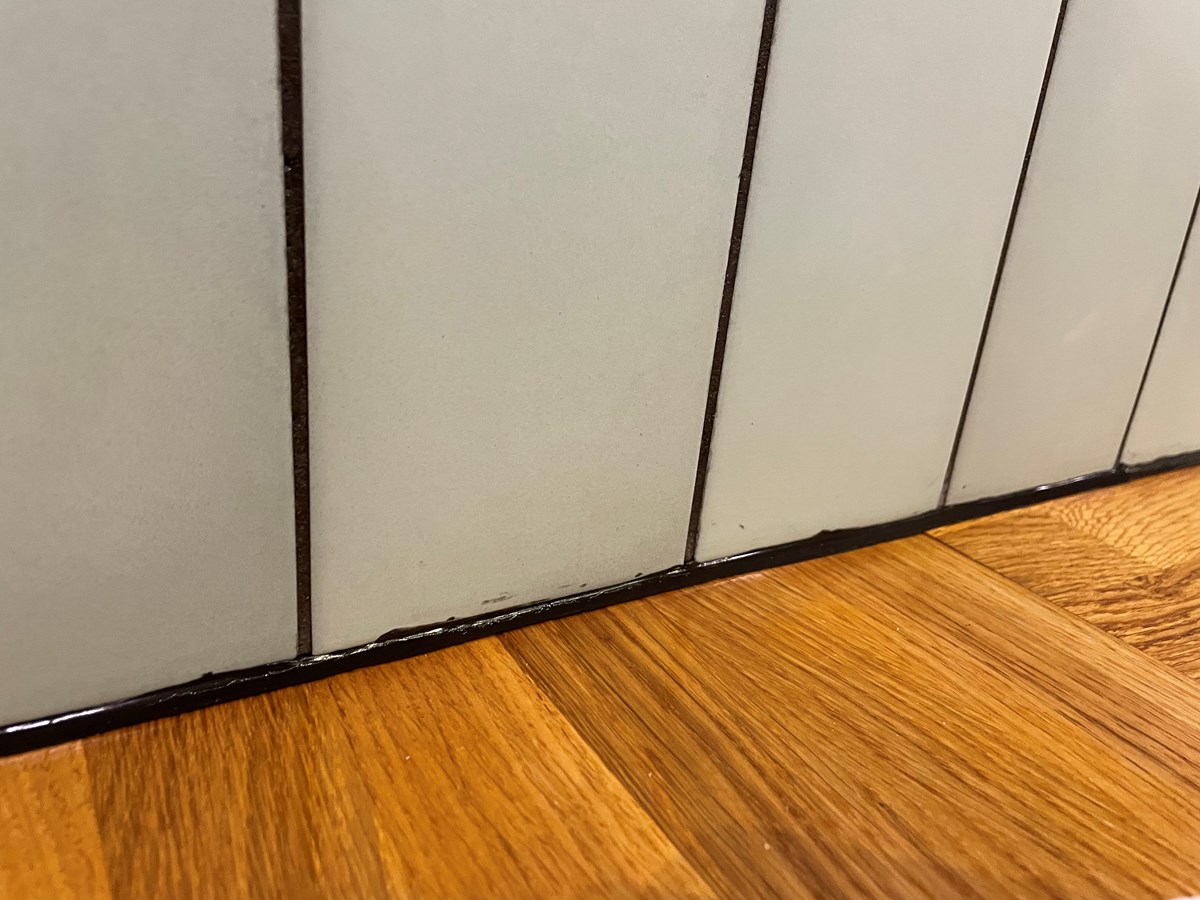

Vores kære murer har sat klinker op i vores køkken og selve flisefugen er pænt lavet. Men det samme kan ikke siges om hans silikonefuge.
Den er pilskæv og alt for bred og er smurt ud på hjørnerne af klinkerne. Derudover er den blæksort sammenlignet med den sorte flisefuge. Vi skulle måske have valgt antricit i stedet.
Under alle omstændigheder vil vi gerne have den af.
Er det bedst at gøre nu, hvor den er semi-tør eller er det bedst at vente til den helt tør?
Helt tør. Så kan du sandsynligvis trække den ud i ét stykke. Men det der er “smurt ud” skal nok skrabes med en kniv el. lign.

Tak for svar. Mon den sorte farve i fugen kan smitte af på bordet, hvis den får lov at stå 24 timer?
Der bør ikke ske afsmitning, men det tager at en uge før det er gennemhærdet, tommelfingerregel er ca 1-2mm / døgn.

Tak for svar. Så lader vi den sidde en uges tid.
