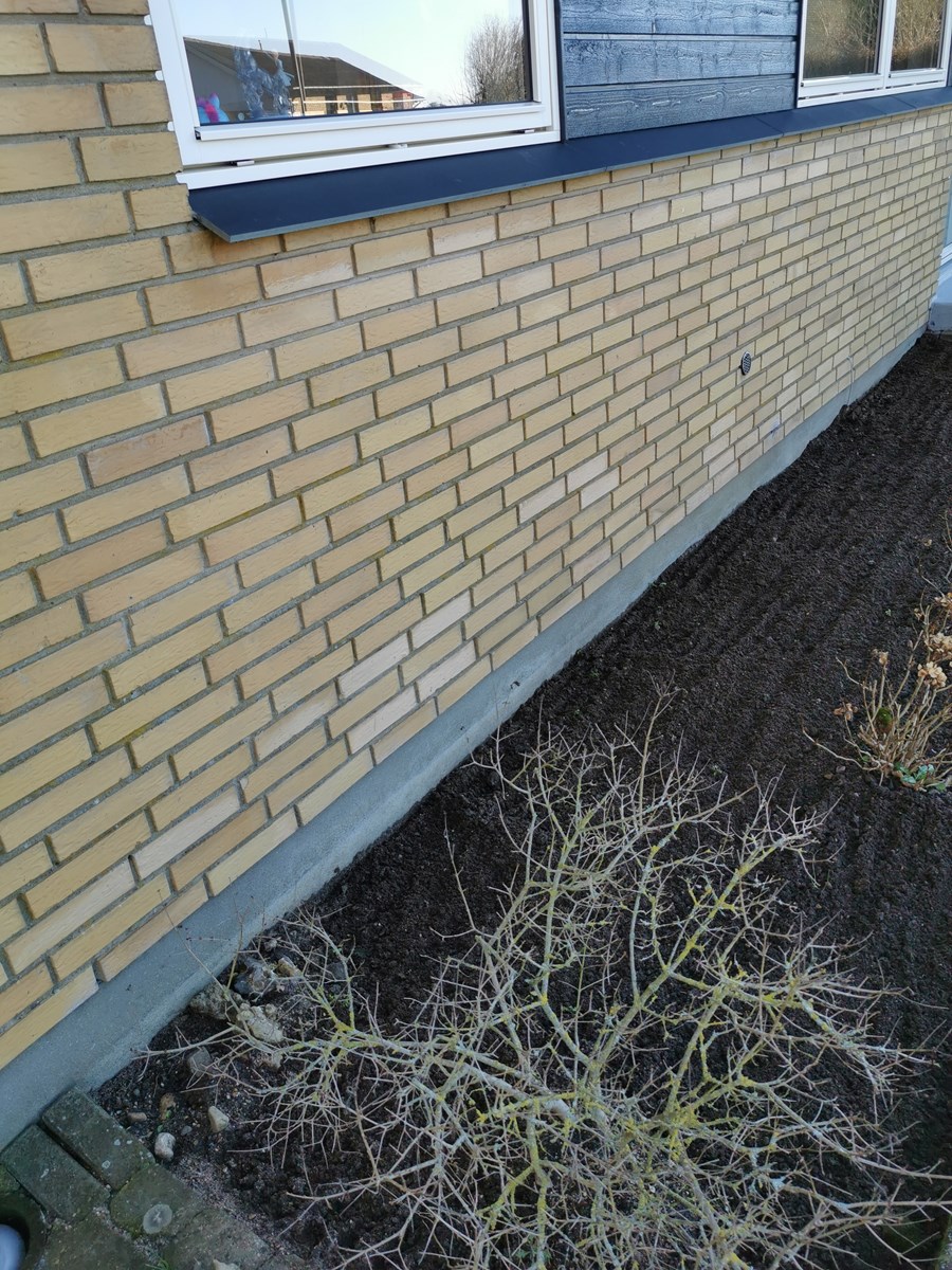

Skal der ikke lægges en silikonefuge mellem vindue og sålbænk, hvis det skal være helt efter reglerne?
Men ingen fuge mellem facade og sålbænk vel, da det skal være ventileret, eller?

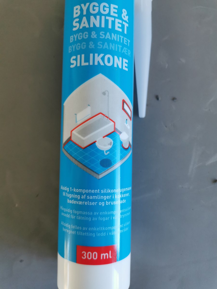

Er det korrekt at anvende denne byggesilikone under vinduet?
Du skal ikke bruge den silikone der, gå efter en DANA Lim Sealflex Hybrid 522.
Der skal fuges mellem sålbænk og vindue da vand ellers vil kunne komme bag ved ved vinduet pga slagregn eller vind. Sålbænk skulle helst allerede være fastgjort til det mørtel eller beton der støtter den, ellers kan du lime den fast med fliseklæber.
Den fuge du viser er billigst mulige fra dem uden h, det holder også derefter - der vil ikke gå lang tid inden det ikke er farveægte længere. Det kan du bruge på et sted man ikke skal se på det til daglig.
Den foreslåede fra Dana ville være et væsentligt bedre alternativ, topmodellen i min bog er Alfix.
