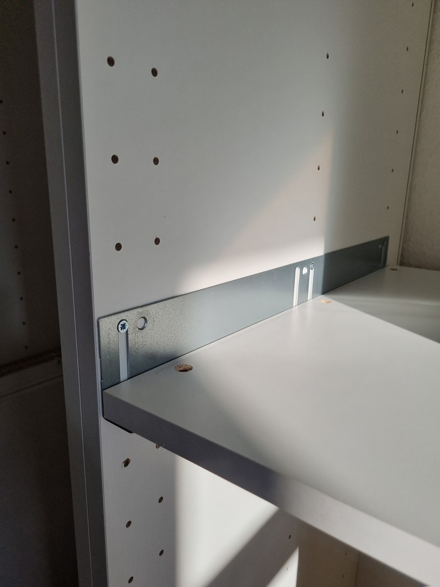

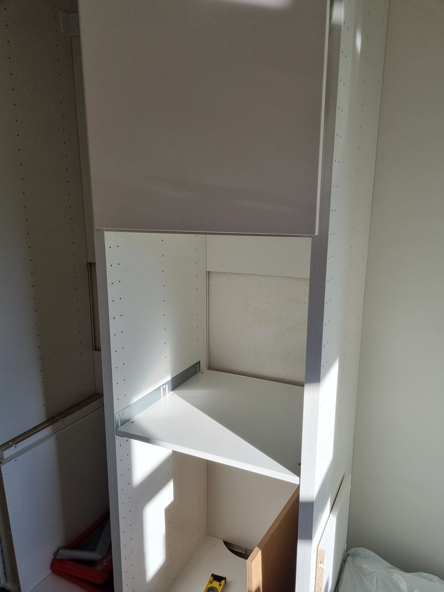

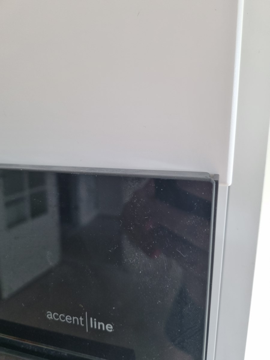

Ved montering af ovn i vores nye højskab fra ikea ( til formålet... ) Så kommer den til at sidde Ca 0,5-1 cm for højt... således at skabet over ikke kan åbne...
Sætter jeg den et helt hak ned er der ikke plads til de to skuffer...
Der er godt nok riller i de to skinner så man kan justere dem trinløst... men... tænker bare at det er noget rod og er usikker på om de så er stabile nok til at bære en ovn hvis man gør det?
Se billeder
Skal beslaget vender den vej i forhold i monteringsanvisning ??
Umiddelbart ville jeg tro beslaget skal vendes en halv omgang, så det er skjult under hylden.
Men hvis beslaget vender rigtigt, - så justeres højden på skruer i slidsen så den passer til ovn og låge, og skrues så endelig fast med ekstra skruer i hullerne ved siden af slidsen.
Ha... selvfølgelig... havde ikke tænkt på man  bare kunne smide en ekstra skrue i hullet når man havde den ønskede højde... tak for lige st tænke for mig    og så meget for at se sig blind på en tegning
