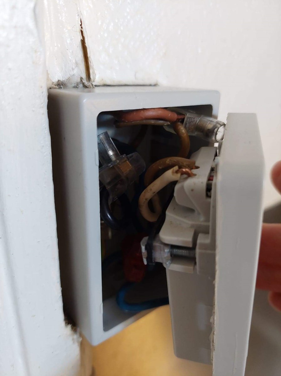

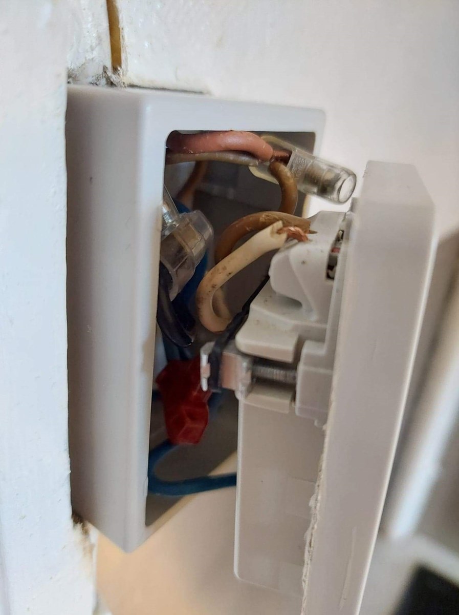

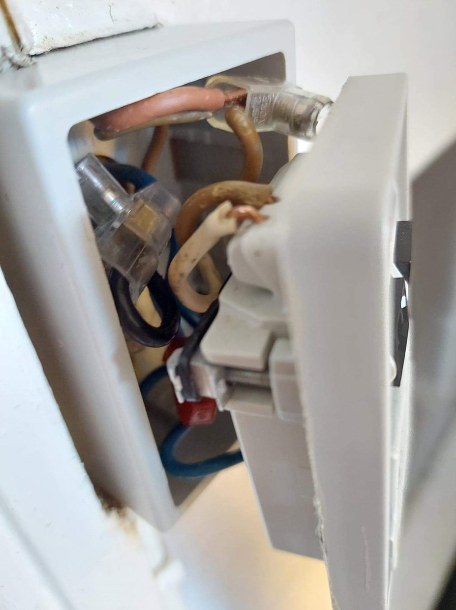

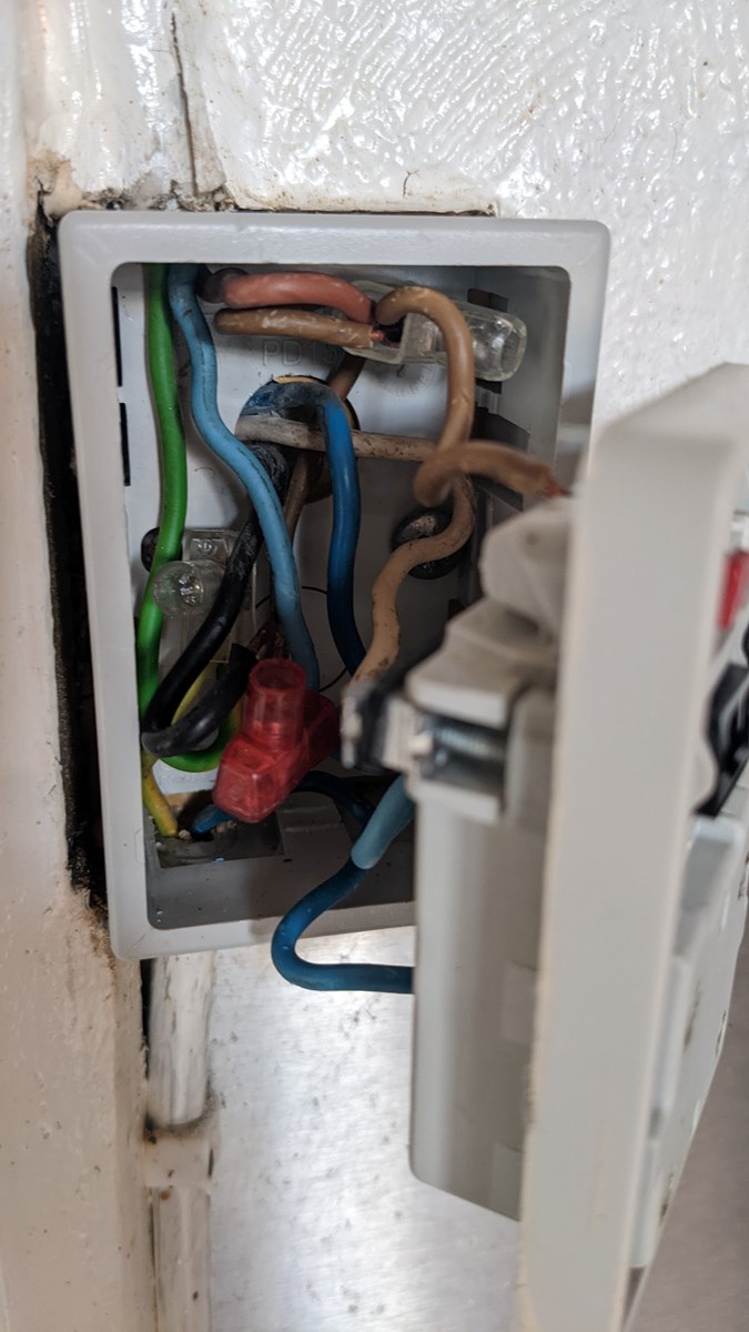

Jeg har fået skilt en stikkontakt af for at få en ny ramme på og desværre ikke fået taget et billede af hvordan ledningerne sad. Nu er der desværre ikke strøm i stuen. Kan I guide mig i, hvordan lederne skal sidde?
11 svar
Den løse brune skal monteres ved siden af den anden brune i stikkontakten.
Tak. Hvad med den sorte ledning? Sikringen røg da det blev samlet sådan her
Øhh på det første billede kan man ikke se en løs sort, kun en sort med en muffe på. Men det er godt nok svært at se på de billeder har du ikke mulighed for enten at låne et kamera der kan tage billeder man kan se eller prøve igen...

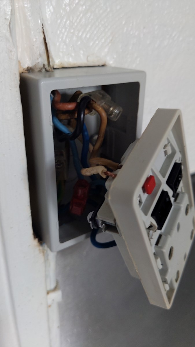

Jeg prøver lige at tage et bedre billede senere. Tak.
Det ene billede viser en hvid som sidder sammen med den brune. Det kan være rigtig hvis det er en meget gammel installation som møder en nyere.
Hvis det er tilfældet så skal den sorte være Nul leder og samles med de blå. Det forklarer i hvert fald kortslutningen når den er samlet med de brune.

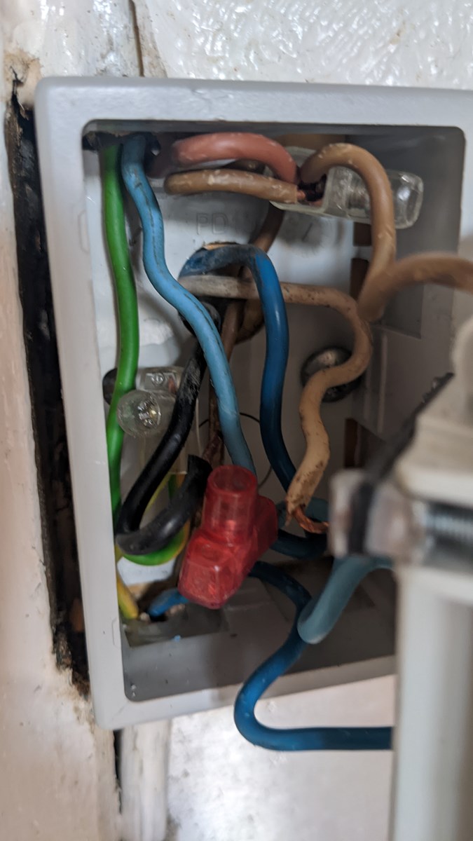

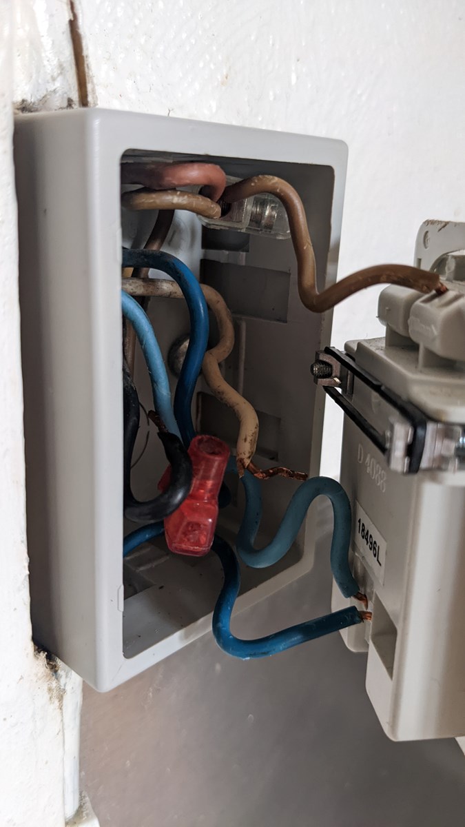

Hjælper dette? Den sorte ledning var sat i samlemuffe med de brune før. Nu har den en løs samlemuffe på.
Tak alle. Det hjalp at sætte den sorte i sammen med de blå.
