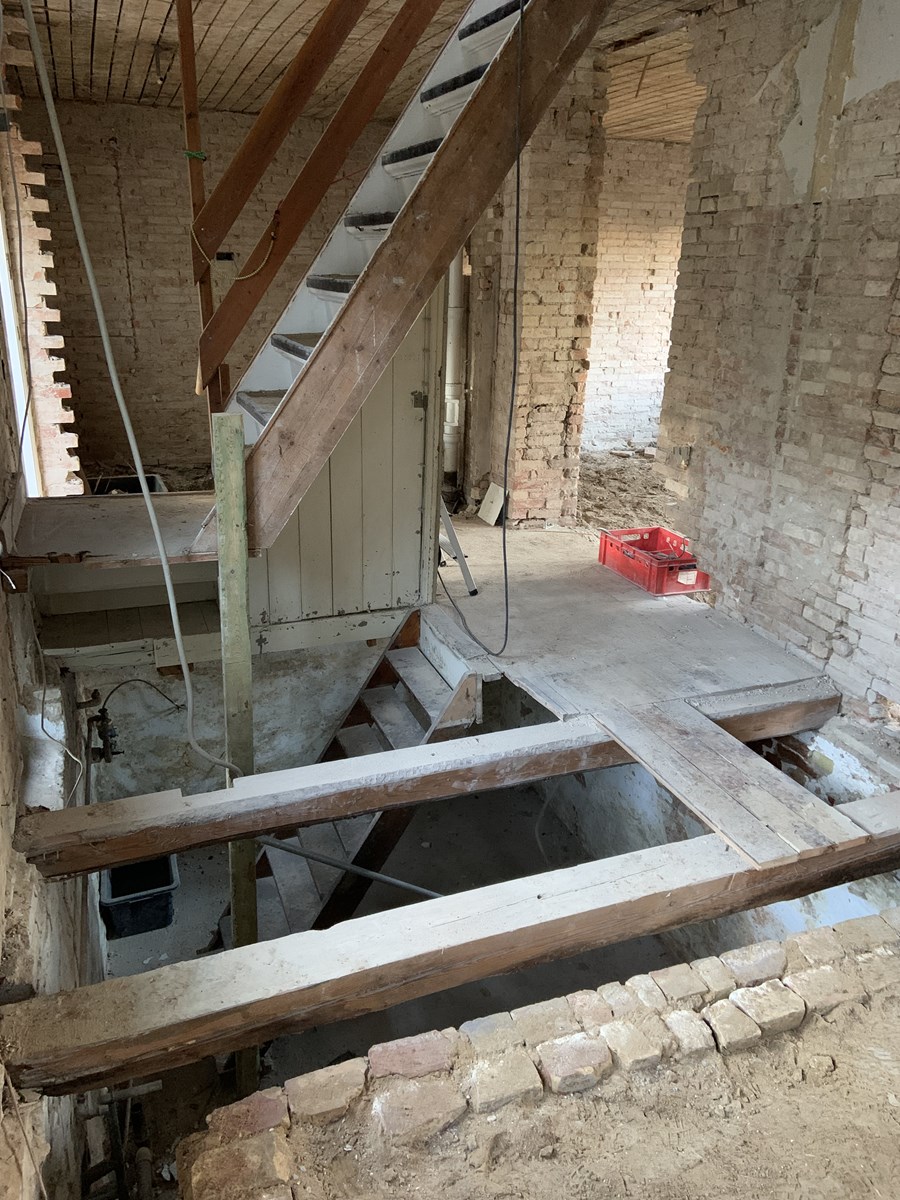

Hej.

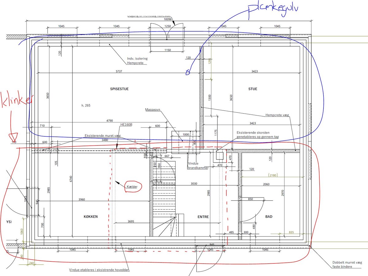

Jeg er ved at istandsætte vores hus fra 1887. Der er en mindre kælder (3,6 x 2,9m) og over denne vil vi lægge klinker (210x70x50 mm 1,50 kg 65 /fladen stk. pr. m2 - PK06W fra Outdoor Klinker). Jeg graver ud og støber nyt terrændæk i beton med gulvvarme i hele stueetagen. Men hvordan løser jeg området over kælderen.
Kommer allievel til at skifte de eksisterende bjælker ud så det er uanset hvad forfra mht. dem.
Er det træbjælker med svalehaleplader og varmeslager i betonen eller er der smartere måder? Hvor tyk skal betonen støbes her (resten af huset regner jeg med 10cm).
Nogen ide om bjælkedimensionerne og afstanden?
Hej alle - er der ikke nogen der har erfaringer med at lave dette som vil dele lidt ud?
Jeg har I-bjælker i etage dæk. Ca. 5cm beton dæk nederst. Opklodsede strøer, varmefordelingsplader og parket eller gulvgips+fliser. Isolering mellem strøer.
I badeværelset, som er placeret over fyrrum, fjernede jeg ovennævnte etage dæk, opsatte ekstra bjælker og monterede forskalning mellem I-bjælker (ca. midt mellem bund og top). Støbt betongulv med varmeslanger.
Kælder er klimarenoveret men jeg har ikke varme på.
Du dropper betonen over bjælkelaget, og kører med forskalling med varmeslanger imellem, eller sporplader. Herrpå gulvgips, og så klinker.
Elektronikteknikeren
Jeg har lavet et køkken med en lille kælder i den ene ende. Der er der træbjælker med en spånplade over. ( og flydespartel)  Under spånplade er der hæftet varmefordelings plader med rørene i naturligvis. Så er skruet en reglar op under,  imellem bjælker ( der er lavet hak ved hvert rør ) Disse har en afstand på 60 cm.
Det holder fint.
MEN det er meget vigtigt at der er fleksibel fuge hvor træ delen møder beton delen. Altså skal fliser skæres også selv om der er forbandt i fliser.
