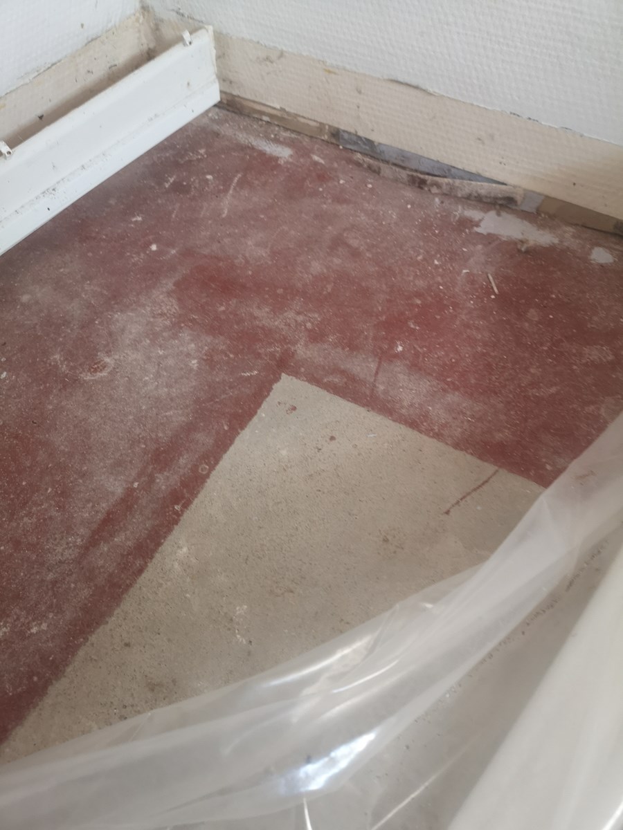

Jeg er begyndt at gøre kål på nogle af vores k3'er i kælderen. Det indbefatter at fjerne gipsvægge med bagvedliggende isolering og laminat gulv. Dertil har jeg lavet nogle prøver på væggene ved hjørner og nederst ved fundamentet uden at finde tegn på fugt eller skimmel heldigvis.
Desuden har tidligere ejer lagt væg til væg gulvtæppe med gummibund i 2 rum, herunder pergo gulv, gulvunderlag af PE-foam og til slut et plastikunderlag. Det er jo garanti for den fugt der måtte være tilstede er blevet fanget og det har dannet et fin grundlag for skimmel, men igen, efter første tjek ser det lovende tørt ud.
Mit spørgsmål går på, hvad I tror, der er blevet lavet ved selve betongulvet?

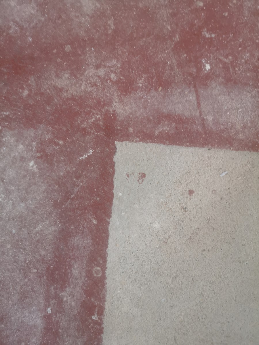

Som det fremgår af billederne er der ca. 20 cm malet beton ud til væggene og derefter rå beton. Mit umildbare bud går på at den inderste del er gulvet er blevet banket op og efterisoleret og yderkanten er blevet efterladt i original stand.
Der er bare to ting, der undrer mig. Den ene af væggene på billedet er ikke en ydervæg, så hvorfor ikke banke op helt ind til væggen? Det andet er at det ligner, at gulvet er blevet malet i den røde farve efter der er blevet støbt den rå del? Har I før set, hvor der kun er malet langs væggene og hvilken funktion måtte dette have?

Det kunne jo også bare være at der har stået noget på gulvet der gør at man har malet uden om
Jeg fandt i vores hus et gulv hvor der helt tydeligt var blevet malet udenom et skab i gennem flere omgange.
Men hvis det er hele vejen rundt langs vægge er det naturligvis mistænkeligt.
Jeg tror ikke det har været banket op, for så ville du kunne se bittesmå "revner" i samlingen  mellem ny og gammelt gulv, så det ligner noget der er malet på.
Kunne jo være der har lagt et tæppe som ikke har været væg til væg tæppe, hvor man har malet "borden" rundt om.
Enig. Den kant er alt for lige til at kunne være banket op. Det må være maling.

Helt korrekt. Det var bare maling, men noget sjov prioritering af, hvor stregerne skulle gå.
