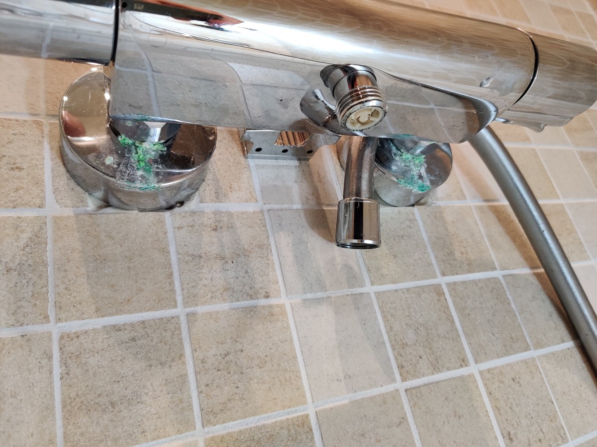

På badeværelse 2 har jeg et brusearmatur, hvor der på undersiden samler sig noget grønligt og hårdt materiale. Er det ir?
Hvorfor samler der sig dette materiale? Kan jeg undgå det? Hvordan fjernes det mest skånsomt?
Armaturet bliver sjældent brugt. Er det derfor jeg har problemet?
Det er sådan det ser ud ved en meget lille utæthed i samlingen. Altså der siver ganske lidt vand ud under pynte ringen. Det kan tørres af og så kan møtrik sikkert spændes lidt mere.
Stærk afkalker på en tot vat uden at ramme hverken fliser eller fuger, og så er det væk.
Tak i to. Hermed afkalket med succes og møtrikkerne spændt en smule.
