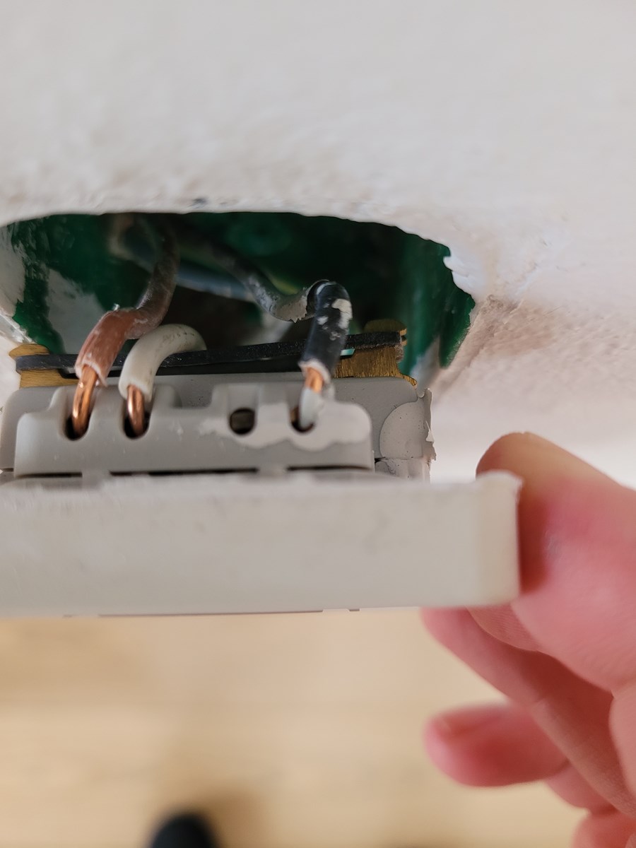

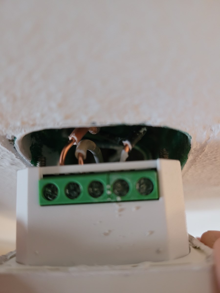

Jeg er ved at udskifte en afbryder med en zigbee lysdæmper og er stødt på en udfordring:
Efter jeg har tilsluttet lysdæmperen dæmper den nu ikke kun pæren men også stikkontakten der sidder i forbindelse med afbryderen, som der før altid var støm i.
Hvad har jeg forbundet forkert?

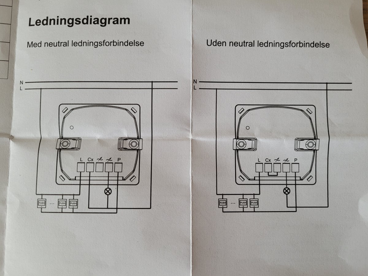

Jeg har vedhæftet et billede af hvordan den oprindelige kontakt var tilsluttet, hvordan jeg har tilsluttet den nye (noget dybere) lysdæmper og et billede af manualen til den nye lysdæmper.
Jeg har tilsluttet den brune til L, den grå til Cx og den sorte til den ene indgang med bøljepil.
Den grå ledning går ned til strømstikket hvor en blå og en gul/grøn ledning fra vægen også er forbundet til.
Mvh
Mikkel
Den grå ledning skal i samme klemme som fase altså i klemmen mrk. L
Tak for det hurtige svar S. Fabrin.
Skal der så et stykke ledning mellem cx og den ene bøljepil kontakt som i manualen under "Uden neutral ledningsforbindelse"?
Ja, det skal det.
