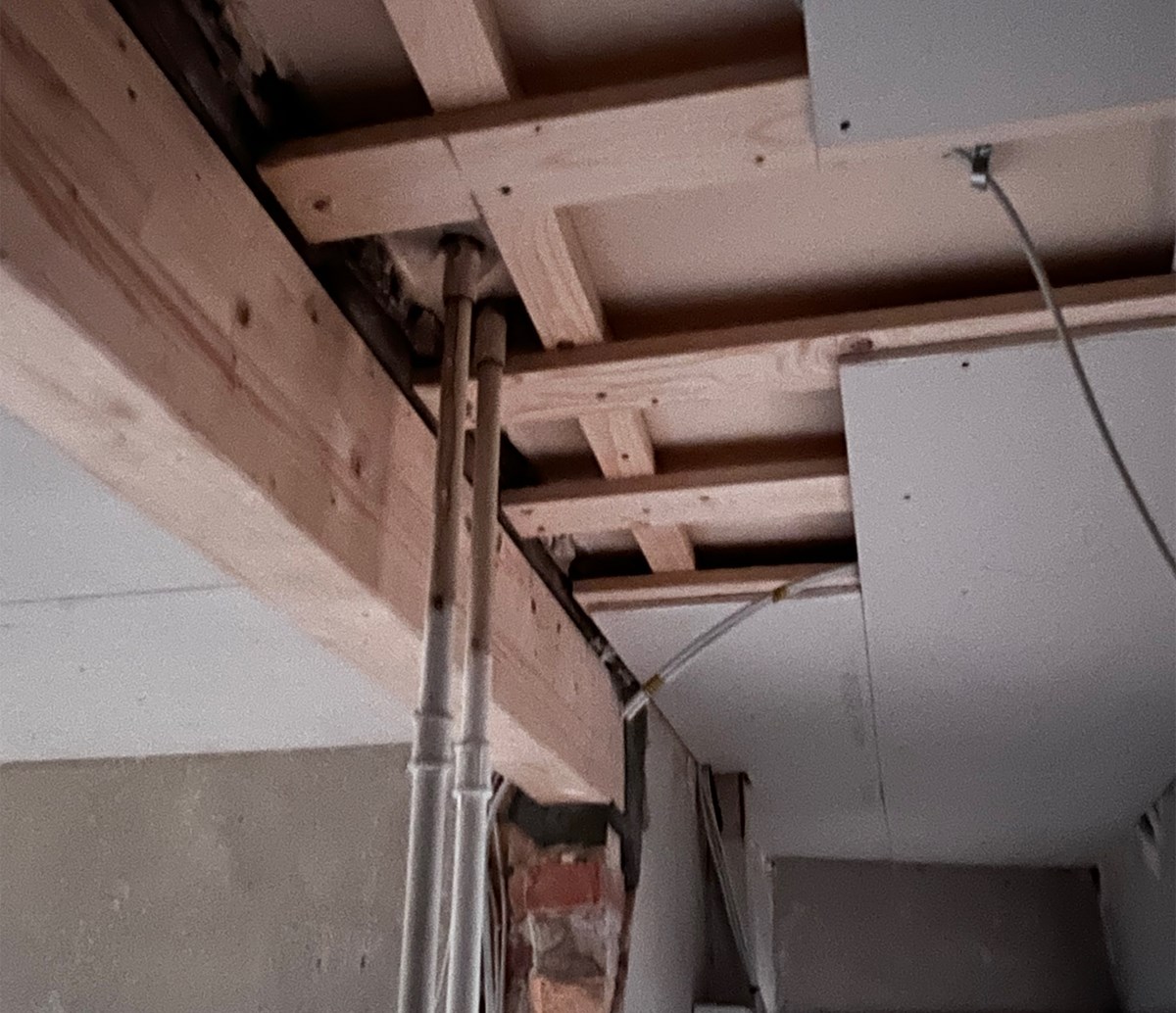

Blandt andet har jeg fået udvidet døren mellem køkken og gang til at være lidt over 2m bred. Det har betydet at jeg har fået revet noget af en væg ned og sat en limtræsbjælke op i stedet. (Væggen menes af håndværker ikke at være bærende, måske stabiliserende)

Næste problemstilling er, at langs den væg der blev fjernet løb brugsvandrørene fra underbo til overbo. Altså skulle de optimalt hos min underbo forlænges med 2 meter til siden, således de kan komme op hos mig hvor der stadig er en væg. (og selvfølgelig under mit loft komme 2 meter tilbage så de rammer overboens rør). Problemet er at jeg ikke fik clearet med underboen at rykke hans rør. Han er en ældre, lidt paranoid herre der nu nægter håndværkere i sin lejlighed. Altså står jeg uden mur med 2 rør der går fra gulv til loft midt i åbningen til køkkenet. Det er ikke så fedt, og underminerer ideen om at fjerne væggen.
Min håndværker siger at de sagtens kan route rørene 2 meter til siden under mit gulv (altså have samlinger under gulvet). De vil lade gulvet stå åbent 10 dages tid for at sikre der ikke er en læk og efterfølgende lukke til. (Uofficielt naturligvis, de vil ikke have deres navn på det. Men de siger at der ikke er noget at være bange for)

(Jeg har vedhæftet et billede at den nuværende status)

Du kan komme ud for, at bestyrelsen forlanger statik beregninger over ændringen af væggen. Rørføringen med skjulte samlinger i gulvet (og måske i loftet) er ulovlige. Dine VVS'ere er tilsyneladende heller ikke uddannede inden for faget, siden de ikke vil stole på deres arbejde. I dit tilfælde ville jeg skynde mig at søge bestyrelsen om tilladelse til ombygningen inden du fortsætter med ændring af rørføring og andet.

Det er godt nok en farlig situation du har sat alle de andre beboere i bygningen i. Skulle denne væg alligevel have en funktion så risikere du at lave sætningskader i de andre lejligheder.... og hvem tror du kommer til at betale for udbedring af disse skader...... du er godt nok ude på rigtig farlig tynd is.
