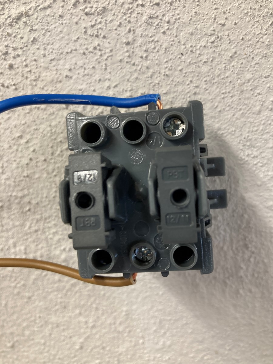

Hvordan tilslutter jeg fra min vippekontakt til printpladen? Der står at to ledninger skal i GND og KEY men er det bare 1,5 kvadrat installationskabel fra kontakten?
Og hvordan skal det sluttes i kontakten? Fase nul eller fase jord?

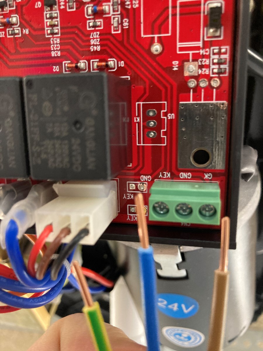

Der er 2 skruer i vippe kontakt, og der er vist 2 klemmer i styring Grd og Key
Så der skal monteres 2 ledninger imellem. Jeg ville nok vælge en tyndere signal kabel, men hvis du vil bruge den viste 3 x1,5 Så blå i den ene og brun i den anden.
Selv om der står grd, så er det ikke den gulgrønne der skal bruges.
Tak for svar, jeg tænkte bare om printpladen kunne holde til at for 230v ind på klemmerne, men den er måske konstrueret til ikke at brænde over på 230v?

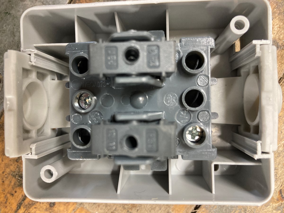

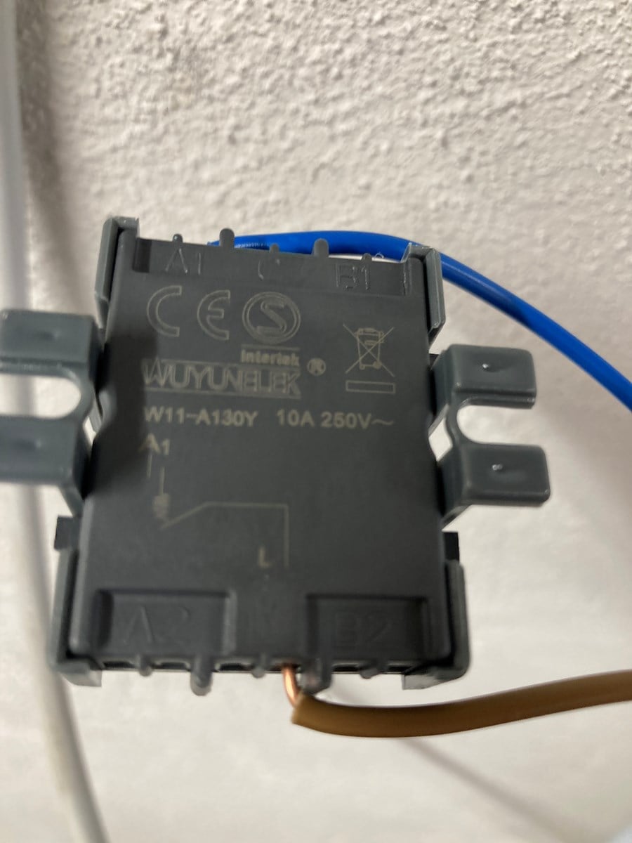

Så på vippekontakten sådan her? Og så bare tilføje en fase og nul mere i kontakten?

Det skal forbindes præcis, som vist på første billede. En ledning fra gnd til den ene terminal på tryk, og en fra key til den anden terminal på tryk. Og ikke flere ledninger end det.

Ja, det er lavspænding og der løber næsten igen strøm i kontakten. Der må ikke tilsluttes en vippekontakt. Det skal være et "ringetryk" altså hvor der kun er forbindelse når der trykkes. Et tryk på 1/2 sekund åbner portten.
