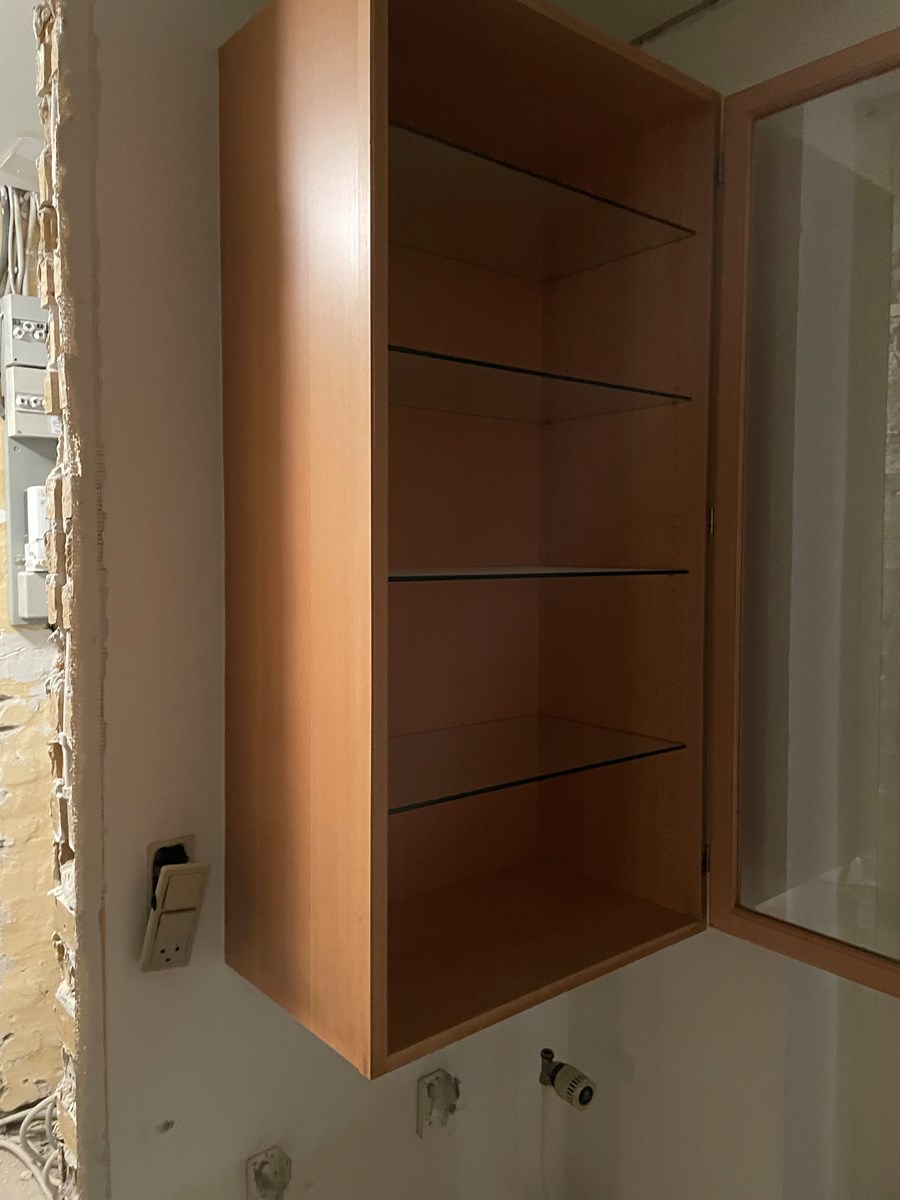

Hvordan nedtager jeg disse køkkenskabe?

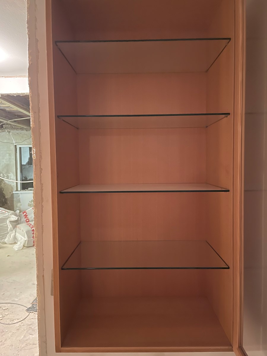

Er der mon en der kender dette køkken og ved hvordan man tager skabene ned ? Der er ingen beslag at finde, ligner nærmest at de er limet fast.
Mærke: Uno-Form
Typisk hænger de på et beslag og skal blot løftes op
Tak, jeg prøver 👍
Måske et fransk ophæng, der som hestetyven skriver, blot skal løftes op. Kan godt være, at den lige skal have et slag opad i bunden, da den godt kan kile sig lidt fast efter længere tid.
Fransk ophæng​​​
