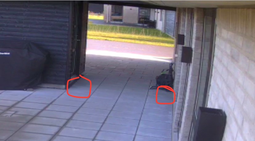

Jeg har et område med rigtig meget vind, så derfor vil jeg gerne have en låge op.
Jeg skal have gravet to huler til stolperne, som vist på billedet. Kan dog ikke bruge et pælebor, da det er langs væggen og pælespade koster en halv bondegård bare for to huler. Hvad ville være smarteste/billigste fremgangsmåde?

En almindelig spade har nu altid fungeret for mig...kan det være besværligt ?? Ja det kan det men 2 huller kan de fleste nu godt klare
Ville det måske ikke være en bedre løsning at fastgøre beslagene til lågen direkte på hhv. mur og skur ?
Hilsen Jens J.
Enig med Jens, mit fundament fortsætter i hvert fald ikke lodret ned, så når jeg graver langs fundamentet støder jeg hurtigt på beton fra støbningen af fundament som gør at stolpen alligevel ikke kan komme helt op af husmuren. Så ville klart montere direkte på muren.
