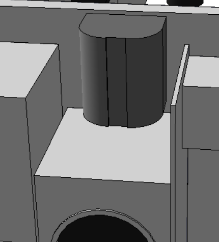

3) Hvor meget luft over VVB (Metro 905) skal der være, for at man kan få den ind over krogene på beslaget? Jeg har 54 cm mellem loft og vaskesøjle at gøre godt med.

Der skal være ca. 20 mm luft over for at beholder kan smutte på beslaget. Men det kan du måle dig frem til når du har beholderen før endelig montering.
Har du 54 cm og VVB højde er 45 cm så er der 6-7 cm at montere rør. Det skulle nemt kunne gå.
