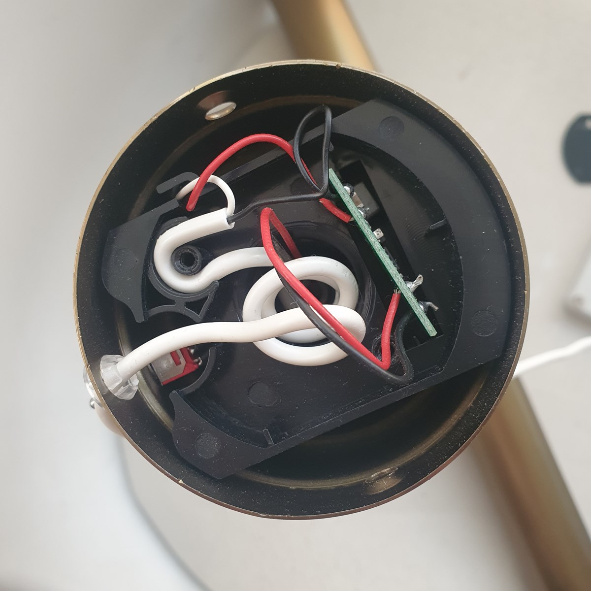

Kan disse mikro-ledninger sættes til alm lampeudtag? Svd 1 22-02-2022 09:27 Jeg har ikke set denne form for bittesmå ledninger i lampe før. Kan de behandles som de alm blå/brun ledninger eller skal der en form for omformer til først? Mvh Sofie 3 svar Følg tråden Annonce Annonce Annonce
S. Fabrin 16979 4400 22-02-2022 09:36 Kan du ikke bruge ledningerne i den hvide ledning, der går ud gennem siden af lampen, eller hvad er grunden til, at du vil bruge de tynde ledninger? Der er tilsyneladende en form for regulering indbygget i lampen. fase
barelimdet 8 22-02-2022 13:04 Det er svært at se på fotoet om det er tynde ledninger, eller almindelig ledning, men til den tynde side.Hvis det er førstnævnte, kan de ikke trække 230V - og der være en ekstern strømforsyning. Hvis det er sidstnævnte, kan det tænkes at strømforsyningen er indbygget i lampen. Jeg hælder mest til førstnævnte - at rød/sort er hhv. plus og minus på jævnstrømsforsyning. Mao. ikke blå/brun som i vores lysnet og vekselstrøm.For at udtrykke det helt klart: Jeg tror der skal en omformer til først.Led efter flere ledetråde. Hvilken type fatning har pæren? Står der noget om hvilken max. Watt den kan trække. Er lampen købt i genbrug, siden du ikke ved om den "bare" kan tilsluttes stikkontakten. LDS Tip Automatisk tip Se ugens tilbud på lamper og belysning hos Harald Nyborg
pilehave 1200 8543 22-02-2022 13:26 Kontakten der kan skimtes bag tilledningen er i hvert fald ikke en stærkstrømskontakt. Ligner noget lavvolt med ekstern strømforsyning. Flere billeder og info skal bruges.
