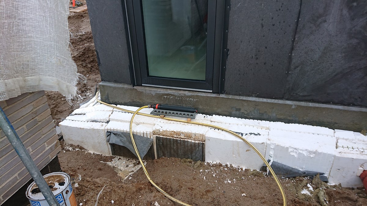

Hvis soklen er over jord, lyder det usandsynligt at vandet skulle komme derfra. Har du billeder
Mvh Troels
Soklen er over jord.
