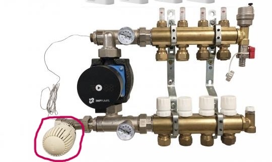

Jeg har en typisk gulvarmekreds med panno-styring tidligere forsynet fra pillefyr. Nu har jeg i efteråret skiftet til varmepumpe, og efter råd fra installatør står alle kredse åbne, dvs rum-termostater er skruet helt op.
Min gulvvarme-temperatur er bestemt af termostaten på blandesløjfen. ( Rød ring på billedet) Ingen rumføler.
Det går fint med en temperatursvingning på en grad gennem døgnet.
Men jeg har behov for at skrue lidt op og ned for gulvvarmetemperaturen alt efter vind og vejr efterhånden som det bliver varmere udenfor.
Og her kommer jeg endelig til spørgsmålet: Findes der en fjernstyret termostat til blandesløjfen? Mine kredse sidder i et ( nu tidligere) fyrrum som kræver jeg skal ud af huset for at skrue på termostaten, så det er udelukkende et spørgsmål om magelighed
